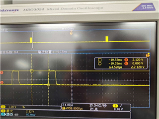

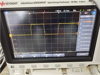

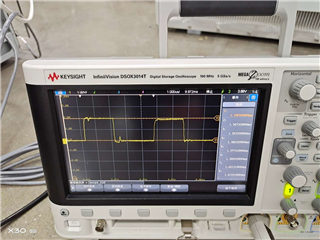

波特率为500K、线路上只有两个节点。 CAN 线的两端与两个120 Ω 匹配电阻并联。 CAN 线的一端与电路板①相连、另一端与电路板②相连。 电路如下:
以下波形介于  测试板①的 CANH 和 CANL 之间、
1、CAN 总线为35米、 CAN 芯片(ISO1050)的两个引脚没有 1NF 陶瓷电容。
2、CAN 总线为30米、 CAN 芯片(ISO1050)的两个引脚 确实有 1NF 陶瓷电容。
3、CAN 总线8 米、 CAN 芯片(ISO1050)的两个引脚没有 1NF 陶瓷电容。
在上面的电路上、在 L9和 L10上添加电容器 y (470pF)(在芯片附近) 对 GND_CAN1 (接地)没有影响。  如果在 L5、L9和 L10之间添加共模电感器、则也不起作用。
  测试板②的 CANH 和 CANL 之间的波形非常规律。
请帮助。 谢谢。
