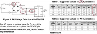

我的客户正在构建电动汽车充电站。 对于其应用、输入可以是110VAC 或240VAC、如何使用 ISO1212来适应两个交流输入。
插入110VAC 后、保护需要适合110VAC 的 OVP、UVP。 插入220VAC 后、OVP、UVP 保护必须适合220VAC 的条件。 由于设置可以是固定的、如何设计系统以实现每个 OVP 和 UVP 保护?
或者我们需要另一个器件来实现此功能?
谢谢你。
    您好、Oliver:
    感谢您在 E2E 上发布您的问题!
    ISO1212检测阈值由外部 RTHR 和 RSHUNT 电阻器设置。 如果需要更改阈值、也必须更改这些外部电阻器。 请参阅以下 内容、了解此技术手册中的建议电阻器值
    您可以使用外部开关选择正确的外部电阻器、以根据电压调整阈值。
    遗憾的是、我们没有另一个具有内部可调阈值的器件。
    Dushmantha

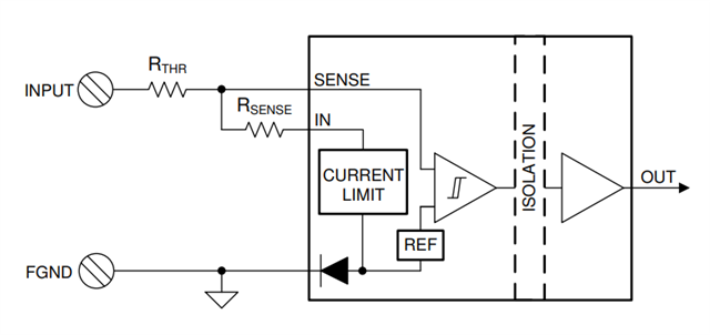

    尊敬的 Dushmantha:
    感谢您的回复、客户回答 了以下一些问题。
    1.是否可以将 RTHR 移动到指向的位置箭头?
    2.如何计算 RTHR 和 RSHUNT 上的功耗?
    3.如何计算 Rsense 上的功耗?
    您好、Oliver:
    以下是我对您的问题的回答。
    [引用 userid="358006" URL"~/support/isolation-group/isolation/f/isolation-forum/1013281/iso1212-iso1212-application-question-for-110vac-and-240vac/3747192 #3747192"]
    [/报价]
    移动 RTHR 电阻器将使二极管暴露在高电压下。 只要二极管能够承受220VAC、这是可以的。
    [/报价]
    电阻器的功率耗散可通过 I2R 进行计算
    对于 RTHR、通过电阻器的电流为数据表中的 I (IN+SENSE)。
    对于 RSHUNT、从 技术手册的表1减 去数据表中的 I (IN+SENSE)后、流经电阻器的电流为 IIN。
    [引用 userid="358006" URL"~/support/isolation-group/isolation/f/isolation-forum/1013281/iso1212-iso1212-application-question-for-110vac-and-240vac/3747192 #3747192]3. 如何计算 Rsense 上的功耗?[/quot]
    功率耗散为  I (IN+SENSE) * RSENSE。 从器件方框图中可以看到、几乎所有输入电流都流入器件的 IN 引脚。
