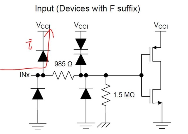

您好、Rao、
另一个问题是   、内部二极管允许的电流是多少?  (在 INX 电压大于 VCCI 的情况下。)
Xing
    您好 Xing、
    施加大于其各自 VCC 0.5V 的输入电压会违反数据表中所述的器件的绝对最大额定值。 因此、一旦器件发生此类事件、TI 不保证器件运行或器件的可靠性。
    突出显示的二极管旨在在输入引脚上出现 ESD 脉冲时旁路该脉冲。 数据表中列出了器件支持的 ESD 额定电压。 由于二极管不是设计为以连续电流运行、因此未定义连续电流额定值。
    如果客户仍然希望使用外部串联电阻器将意外故障条件下流入器件的电流限制为更高的电压、 然后、我建议他们选择电阻器值、使流经该二极管的电流小于1mA、以确保二极管在这种意外的瞬时故障期间不会承受太大的应力。 我希望这能回答你的问题,谢谢。
