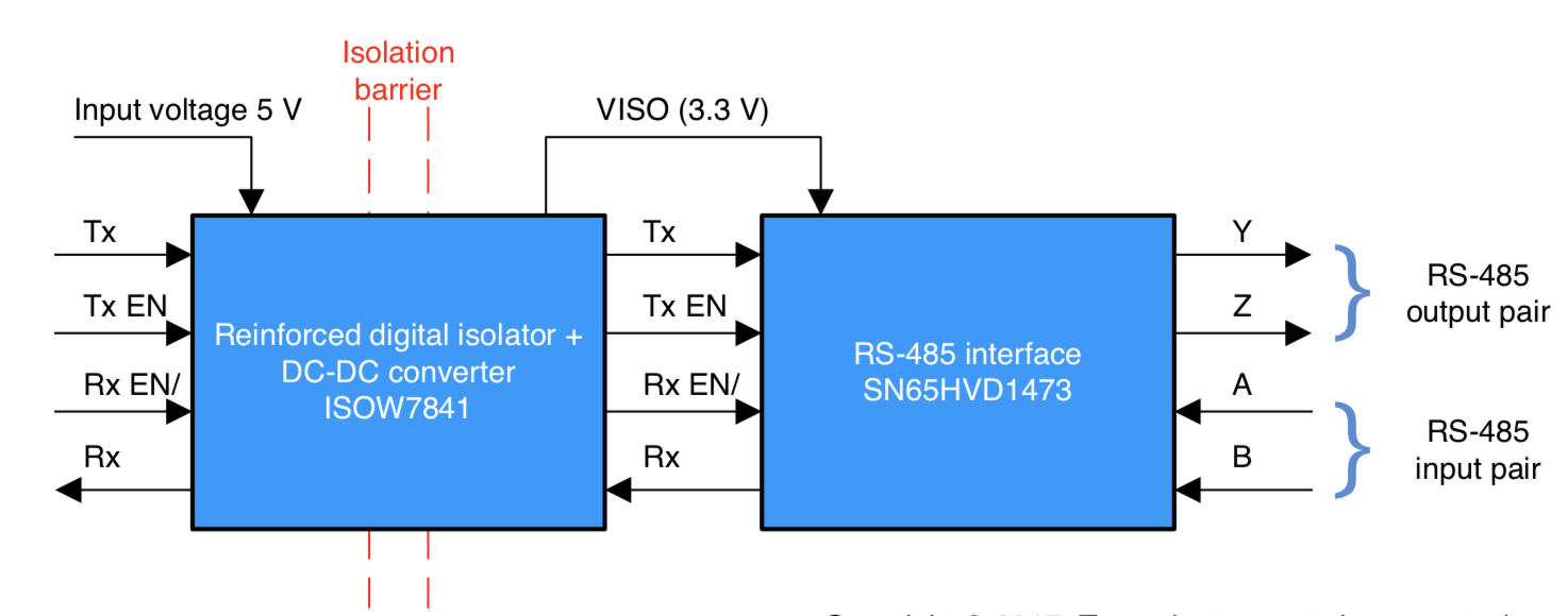

尊敬的先生/女士:
我正在使用 ISO1450隔离 RS485接口。 但在我的设计中、我不提供 VCC2、而是使用 VCC1=3、3V。
你能告诉我吗?

    感谢您对 ISO1450的关注。 器件 ISO1450是一款隔离式 RS-485收发器、未在芯片中集成任何电源。 因此、需要在器件的两侧为其供电。 这意味着 VCC1和 VCC2都需要彼此隔离的电源。

    您好、Koteshwar 先生、
    感谢您的回复。
    您可以向我推荐其他只需要 VCC1用于逻辑端的器件?
    尊敬的 Dao:
    明白。 我们有一个 ISOW7841器件、它是一款具有集成直流/直流转换器的数字隔离器。 当 ISOW7841与 THVD1450等非隔离式 RS-485收发器(相当于 ISO1450、但没有隔离功能)配合使用时、您将不需要外部电源。
    请参阅以下参考设计和了解无需任何外部电源的双芯片解决方案方框图。 请使用 THVD1450而不是 SN65HVD1473、器件 THVD1450是具有最佳性能的最新器件之一。
