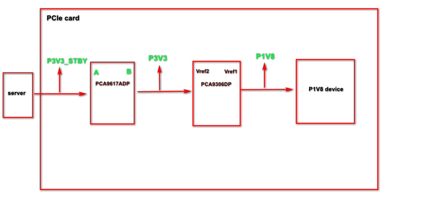

您好 ,
Inventec          )PCIe 卡,使用 PCA9617ADP 作为 I2C 数据隔离 IC 来隔离 P3V3_STBY(A 侧)和 P3V3(B 侧。 发现 PCA9617具有540mV 的失调电压低电平。添加 了与 PCA9617连接 的 PCA9306以 将电压转换 为 P1V8 器件, PCA9617 失调 电压低电压 将 导致  P1V8终端 器件 I2C 测试 失败。
您能否帮助选择引脚对引脚 IC 来代替 PCA9617ADP? 如果没有、 您能否 帮助 选择 新 的隔离 IC?
米洛
    PCA9617A 已经可以进行电平转换;可能不需要 PCA9306。
    总之、TCA9800/1/2/3是一款 I²C μ A 缓冲器/电平转换器、具有失调电压。 (它不能与 PCA9306一起使用;将 PCA9306丢弃。)
    您好、Milo、
    与9617引脚对引脚的唯一器件是 Clemens 提到的 TCA980x、它需要您卸下 PCA9306。
    另一种方法是翻转 TCA9617、使 B 侧朝向服务器、但这有一些限制、因为 B 侧不允许连接到具有上升时间加速器的 I2C 缓冲器/缓冲器的其他静态电压偏移侧。
    -Bobby
    您好 Clemens,
    如果 使用 TCA9800/1/2/3 而不是  PCA9617A, 、您能 为         我 的设计建议使用 PCA9306的引脚对引脚 IC 吗?
    米洛
    您好、Bobby、
    如果 主机 使用 PCA9617,、系统 也会出现相同的问题 。电路板只有一 个阶段   将完成。 我可以通过重新设计来尝试通过新的解决方案来解决这个问题。 如果在此路线上保留 PCA9306,是否可以使用 TCA9406代替 PCA9617?
    米洛
    PCA9306和 TCA9406都是无源开关、因此服务器器件必须能够吸收流经所有上拉电阻的电流。 (TCA9406具有集成的上拉电阻器、但在1.8V 器件的总线上仍然需要一个上拉电阻器。) 如果是这种情况、那么它将起作用。
