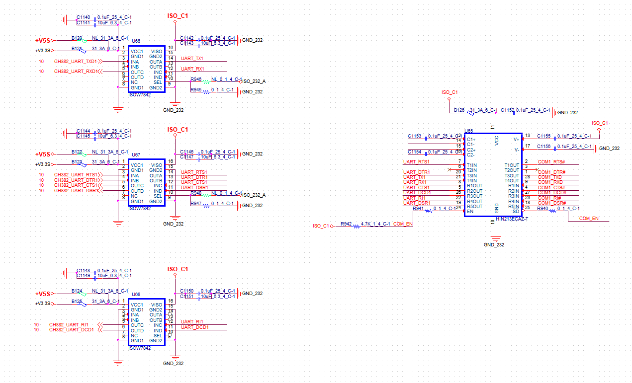

现在我们使用三个 ISOW7842、VISO 是否可以并行使用?信号提供给 RS232。
    Neal、您好!
    遗憾的是、ISOW7842的 VISO 输出无法直接连接到另一个 ISOW7842器件。 这些器件输出不支持并行运行模式。 我们目前没有支持比 ISOW78xx 系列更高电流输出的变压器集成器件。
    或者、您可以将简单的推挽式变压器驱动器器件 SN6505B 与外部变压器一起使用、以实现高达1A 的更高输出电流。 谢谢。
