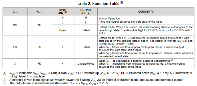

好久不见。 我对输出电压电平有一个问题。 当 VCC1短接至 GND 时、应用函数表中的 INX=GND、输出分流器为高电平。 您能否分享输出电压为何较高? 谢谢。
BR、
CL
    当输入侧断电时、不会通过隔离栅传输信号。 在这种情况下、输出引脚别无选择、只能显示默认值。
    您好、Charles、
    感谢您在 E2E 上发帖! 如注释中所述、在 Vcc_input = INx = GND 且 Vcc_output 受电的情况下、输出 OUTx 将匹配隔离器的默认输出状态(对于"非 F"器件为高电平、对于后缀为"F"的器件为低电平)。
    该表中的"H"是误导性 的、因此请将这些评论视为明确的。 ISO77xx 数据表中的功能表更清晰、它也适用于 ISO78xx 器件:

    感谢您在此处的回复。 您能否与我分享有关如何保持默认状态的内部电路? 它是否类似于输出级中的上拉电阻器? 如果您能解释更多内容、请不胜感激。 谢谢。
    BR、
    CL
    您好、Charles、
    没问题!
    ISO7821的开关键控信号传输结构本身就为器件提供了设计上的默认状态。 一旦输出侧加电、除非 有效输入信号另有说明、否则每个输出将持续输出一个与器件默认状态相对应的信号(对于"非 F"为高电平、对于"F"器件为低电平)。 ISO7821数据表的第8节对此进行了进一步说明。
    当由于输入断开、整个输入侧未通电或输入信号与默认输出状态匹配而未通过隔离栅传输信号时、输出不依赖输入信号来输出默认电平。
    请告诉我这是否是一个充分的解释。
    Manuel Chavez
