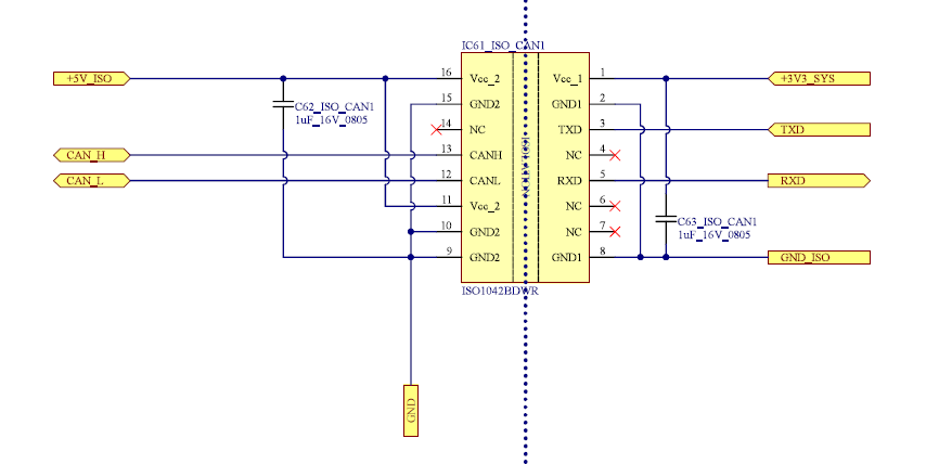

当我将一定数量的 CAN 节点连接到网络时、CAN 总线不再正常工作。 据我所知、原因是 收发器的输出电平(仅 ACK)过高。 对于一个器件、总线看起来仍然正常。 对于每个额外的参与者、ACK 级别会变得越来越高。
这是一个问题、因为系统的静态寄生电容、RX 侧的 ACK 信号 比应有的长约260ns。 作为响应、CAN 接口返回一个总线错误、并且系统不可靠地工作。
如何解决此问题?

    我欣赏波形。 好的、看看它们、我可以看到工作时的寄生电容。 我有几次请求、希望获得一些有助于调试的更多信息。
    1.您要向总线添加多少个设备? 在变速器变得不可靠之前有多少?
    2.您能否提供 CAN 收发器及其相关组件的原理图? 我想知道您是如何终止总线的。
    3.您将哪种线束用于总线? 它是正确的双绞线吗?

    1.如果添加的设备超过45个,则会出现“Bus Errors (总线错误)”。 但是、只要我添加五个以上的值、我就能够测量更高的电平。
    2.
    3.没有有线总线 这是一个包含 PCB 的系统、它通过背板连接。
    StefanG、
    端接看起来很好。 您只会终止 CAN 网络的端点、对吧? 并非每个节点都应终止。
    它看起来像是总线上电容中的敌人。 PCB 背板很可能在某种程度上造成这种情况。 此外、TVS 二极管还会增加一定的电容。 我在原理图上看不到器件型号、因此看不到它是否不合理地高。 我会检查它是否是。

    StefanG、
    在这里、我只能想做几件事。
    降低数据速率可能会有所帮助、也可能是最简单的方法。
    另一个建议是使用 具有较低差分输入电容 C (ID)的 CAN 收发器。  这本质上是收发器本身向总线添加的电容。 一个具有较低 C (ID)的收发器是 ISO1044、但其封装与 ISO1042不同。

    我通过将波特率降低到500k 来使系统工作。 总线负载现在在最大值以下非常高 应力条件(~55%)、但工作正常。
    非常感谢您的帮助。
