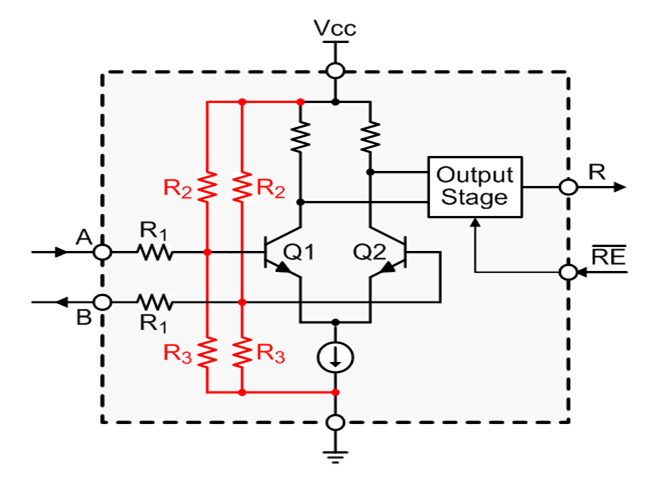

这是客户请求、您能支持吗:
在数据表中、我找到了仅适用于 UART 侧的器件 I/O 原理图(图下方)、请向我提供 RS422侧的器件 I/O 原理图或驱动器输出阻抗。
提前感谢
Furkan Sefiloglu
    您好、Furkan、
    下面是 RS-485输入接收器和输出驱动器的基本原理图。
    图1:差分线路接收器
    图2:RS-485驱动器
    遗憾的是、驱动器输出阻抗不仅仅是一个设定的值、而且看起来会根据被驱动总线的特性发生变化。 但是、我们确实为差分输出驱动器提供了 I-V 曲线、因此客户可以看到该器件在特定条件下的行为。
    图3:ISO14xx 差分驱动器 I-V
    希望这些数字能帮助客户澄清问题。 如果您需要其他信息、请告诉我。
