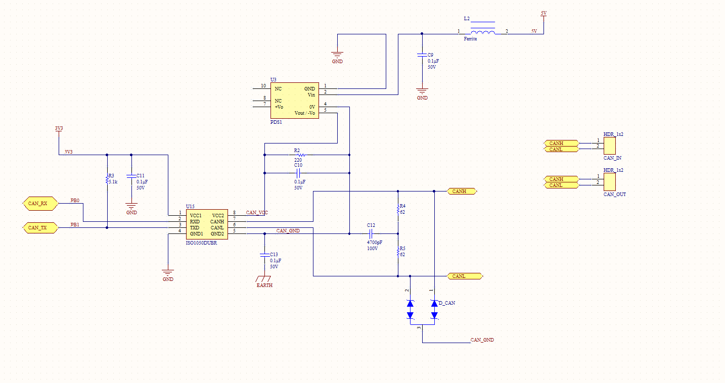

我正在进行 CAN 总线实施、我已经将该总线设计为使用 ISO1050和隔离式5V 直流/直流转换器进行隔离。
问题是当我将总线连接在一起时、它适用于所有节点、总线是完美的、一段时间后、我发现当我尝试与它们通信时、一个或多个节点会产生错误。 有人以前是否遇到过这个问题?
请注意:
1 -我以100 Kbps 的速度工作
2 -我在两个点上使用120欧姆电阻、一个在总线的"板载"开始位置、另一个在我的 CAN-USB 连接器处。

    您好 Eric、
    非常感谢您的支持。 我将在4小时内从示波器发送照片。
    我想清除一些问题、我已将每个节点的 GND2相互连接。 系统现在工作得更好、但即使连接了 GND2、也会增加任何额外节点时仍会产生误差。
    无论如何、我会尽快向您发送请求的数据。 再次感谢您的支持。
    您好 Eric、
    实际上、当我将所有 GND2连接在一起时、总线工作良好。 您 对此有什么解释吗??!
    谢谢你。
    很有意思的是、连接所有 GND2s 似乎有助于解决该问题。 通常、当使用 CAN 等差分信号协议时、节点之间的接地连接不会直接影响信号完整性。 此连接可能有助于降低节点间的接地电位差(GPD)或通过提供更稳定的接地来降低系统中的共模噪声。 如果误差是这些类型的因素导致的、这将解释 GND2连接降低误差频率的原因。

    您好 Eric、
    很抱歉、我这么长时间没有回复。 实际上、我的系统已转到 QC 部门进行更多测试、并确保一切正常。 我不知道我是否可以从示波器向您发送照片;但如果系统中再次出现任何问题、我可以捕获照片并发送给您。
    这里的任何方式都是隔离式 CAN 原理图、供您查看
    请注意、端接电阻器仅连接到总线的开始和结束
    感谢您的更新。 我们将回顾您能够捕获的任何波形。
    我无法看到您共享的图像。 您可以再次发布吗?
    Eric
    感谢您的分享。 原理图中的所有内容看起来都很好-这里没有任何内容表示间歇性中断。 此外、感谢您澄清了端接的配置方式-这确实只能在 CAN 线路的端点完成。
