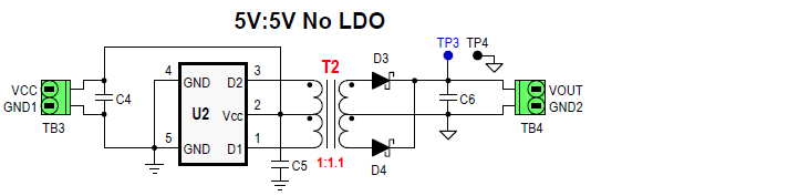

器件型号:SN6501
大家好、
我的客户使用 SN6501执行以下拓扑中的5V-5V 隔离式电源。 但是、当它们执行短路测试(Vout 到 GND2短路)时、它们发现 VCC 输入电流快速增加、SN6501器件烧毁。 那么、我想检查 SN6501是否具有任何内部过流保护功能? 如果没有 、我们应该如何处理短路测试? 请注意、客户不想在 T2之后添加 LDO、因此我们无法回复 LDO 进行过流保护。 谢谢。
韦恩

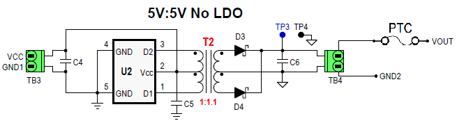

    您好、Wayne、
    感谢您发帖到 E2E! SN6501没有 SN6505等内置短路保护 、因此需要一个限流组件(如具有内置电流限制的 LDO)来保护器件免受 Vout 和 GND2之间短路情况的影响。
    一个简单的替代选项是包含一个与输出串联的 PTC 保险丝、如下所示、 保持电流额定值高于客户预期的输出负载电流、跳闸电流额定值低于~320mA、以保护 SN6501初级侧在 Vcc = 5V 时的最大灌电流超过其建议的350mA。 PTC 的跳闸电流额定值将根据变压器匝数比和 SN6501 Vcc 而变化。
    请告知我们的客户是否能够考虑此解决方案。
