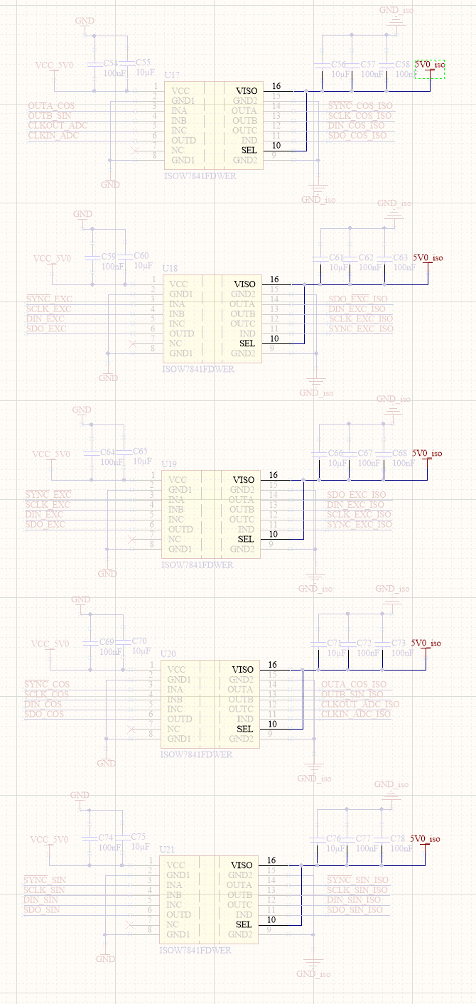

如果能够使用五个并联的 ISOW7841、我会对此感兴趣。 它们从初级侧提供5V 电压、并且它们的 DCDC 输出连接在一起(5Viso)、并且它们提供负载。
我担心的是,如果两个发展中心并联,它们是否会互相对抗。 是这样吗?
请查看原理图以了解确切的电路。
    您好、Milos:
    感谢您在 E2E 上发帖。
    遗憾的是、多个 ISOW7841输出不能连接在一起。 有关更多详细信息、请查看以下 E2E。
    Dushmantha
    您好、Milos、
    感谢您发帖、欢迎使用 E2E! 多个 ISOW 器件的 Viso 引脚并行连接不应如上述 Dushmantha 那样完成。 这些输出将相互竞争、某些器件可能会开始不期望地灌入电流或停止生成隔离式电源。 有关这方面的更多信息、请参阅以下链接的主题:
    TI 的 SN6501或 SN6505B 可用于开发分立式隔离式电源、以满足高达5W 的需求、而多个数字隔离器(如 ISO7841和 ISO7741)可用于配置、如下面复制的 ISO7741数据表图22所示。 在这种情况下、多个数字隔离器可由单个 SN6501 (高达~1.75W)或 SN6505B (高达~5W)系统供电:
    如果您有兴趣寻求解决方案、请告知我们!
