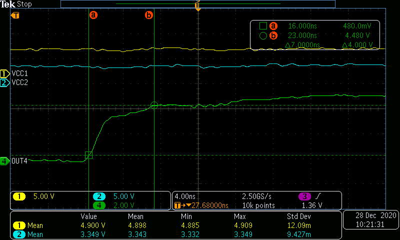

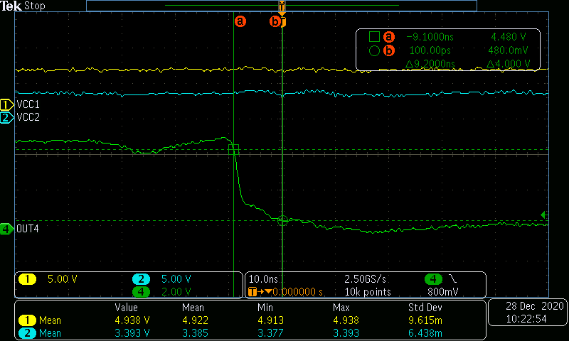

您好,
我在项目应用中使用 ISO7742、并尝试在以下工作条件下测量器件的上升时间、下降时间和传播延迟
Vcc1 = 5V;Vcc2 = IN4 = 3.3V;
为了能够测量 ns 范围内的输出、我将提供1MHz 的脉冲;向 IN4提供3.3V 的脉冲。 但是、我可以发现测量期间的上升时间和下降时间与数据表中提供的数据不匹配。 我的测量程序是否合适、这种偏差是否可以接受?
    安妮、您好!

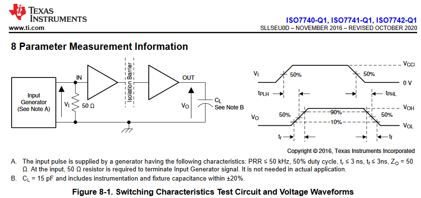

    感谢您发帖到 E2E! 关于波形、您的上升和下降时间(Vcc 的10%和 Vcc 的90%)测量点似乎是正确的、 但是、要确认系统按预期运行、请确保这些测量的系统原理图与 ISO7742-Q1数据表的图8-1中所示的原理图相匹配、如下所示:
    底部的两个注释 A 和 B 对于确保上升和下降时间测量的准确性至关重要。 如果负载与上述详细信息相差很大、波形也可能会发生变化。
    请随时在此主题上分享原理图供我们审阅或向我发送"连接和个人信息请求"、以便我们可以直接讨论其他详细信息。

    您好、Manuel、
    感谢您的回复
    在我们的电路中、只有一个100欧姆的电阻器与所有输入和输出引脚串联。
    此外、输出端没有 CL。
    安妮、您好!
    当与上面图8-1中的电路匹配时、还应考虑示波器探针的仪表电容。 大多数无源示波器探针尖端的电容范围为10pF 至20pF、这可能会形成一个带有串联电阻器和其他连接阻抗的 RC 网络、从而在测量期间衰减隔离器原始输出信号的上升沿和下降沿。
    OUT 引脚是否与100Ω Ω 电阻器串联后的另一个 IC 相连? 如果移除串联电阻(和其他连接)并使用探针电容最小(<=15pF 或有源探头)的示波器、我们预计测量的上升和下降时间将与 ISO77probe 的数据表值相匹配。
    我将通过个人消息分享有关此内容的其他信息。
    尊敬的、
    Manuel Chavez
    您好、Manuel、
    感谢详细的解释!
    否,OUT 引脚未连接到另一个 IC。
    我一定会考虑你的建议。
    谢谢你。 新年快乐!
