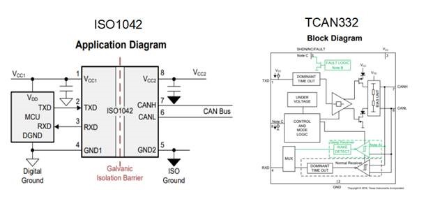

    您好、Sirs、
    我对 TI/ISO1042BDWV 和 TI/TCAN332DCNT 有疑问。
    目前、由于 ISO1042BDWV 具有 GND 隔离、因此预计会将这两组 CAN 收发器放置在不同的电路板上。
    与 TCAN332DCNT CAN 总线连接时如何切断 GND? 是否有任何预防措施可供参考?
    您好、Shu-Cheng Lin、
    我不确定我是否理解您的问题。 您能否提供系统的方框图?
    如果您使用正确的总线终端连接 CANH 和 CANL、ISO1042和 TCAN332将能够通过 CAN 相互连接。 它们不需要具有相同的 GND。

    您好、Sirs、
    功能块
    您好、Shu-Cheng Lin、
    ISO1042应能够与此类方框图中的 TCAN332进行通信。 这是一个与 我去年创建的汽车演示类似的系统。 此图中未显示总线终端。 只需确保网络上最远的节点上有120欧姆的终端电阻器。

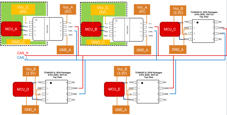

    您好、Sirs、
    感谢您的回复。
    按如下所示更新我们的问题
    我们的函数新函数块、如下所示
    1、当 ISO1042如下图所示连接到 TCAN332时、TCAN332的 GND 应该连接到 ISO1042的 ISO GND 还是数字 GND?
        是否只需要连接到其中一个 GND? 两个 GND 是否由电容器隔开? 请告诉我们如何连接它们?
    2、当 ISO1042如下图所示连接到 TCAN332时、ISO1042输出的 CANH/CANL 为5V 电平。 如果 TCAN332为3.3V 电平、是否存在任何问题?
    当 ISO1042连接到 ISO1042时、如下所示、ISO GND 和数字 GND 是否需要由电容器隔开?
    4.当 ISO1042按如下所示连接到 ISO1042时、因为它分为两个不同的板、ISO GND 是否连接到 ISO GND? VCC2是否连接到 VCC2?
        如果我们在其中一个电路板上向 VCC2添加一个+5V 电压、则让两个 VCC2具有不同的+5V 电压、但已连接 ISO GND。 可行吗?
    5.如果我们的架构分别使用电缆连接,是否需要对 CAN 总线信号进行阻抗控制? 应控制多少欧姆阻抗?
    6。端接120 Ω 电阻可在 ISO1042和 TCAN332规范中看到。 如何根据我们的架构放置端接电阻器?
     7.是否需要对 PCB 布线上的 CANH/CANL 进行阻抗控制? 您需要控制多少欧姆阻抗?

    您好、舒成
    感谢您提供更新的功能方框图。 这对我们的对话非常有帮助。 请参阅以下答案:
    1、 当 ISO1042 如  下图所示连接到 TCAN332时、 TCAN332的 GND 应该 连接到 ISO1042的 ISO GND 还是数字 GND
    基本上、CAN 总线上的所有 GND 都应该处于相同的电位。 我已经制作了您的系统的简化版本来解释这一点。 在简化的系统中、有两个隔离式 CAN 收发器和三个非隔离式 CAN 收发器。
    GND_A 用于与 CANH 和 CANL 相关的所有内容。 因此、对于 ISO1042、这意味着 GND2;对于 TCAN332、这是唯一的 GND。 请注意、Vcc_A (5V)和 Vcc_B (3.3V)都是相对于 GND_A 的
    GND_C 用于 ISO1042 1侧连接的所有元件。 因此、这将由微控制器和器件1侧的其他电路共享。 请注意、Vcc_C 相对于 GND_C 为5V
    应没有从 GND_A 和 GND_C 的路径 无需电容器即可将其分离。

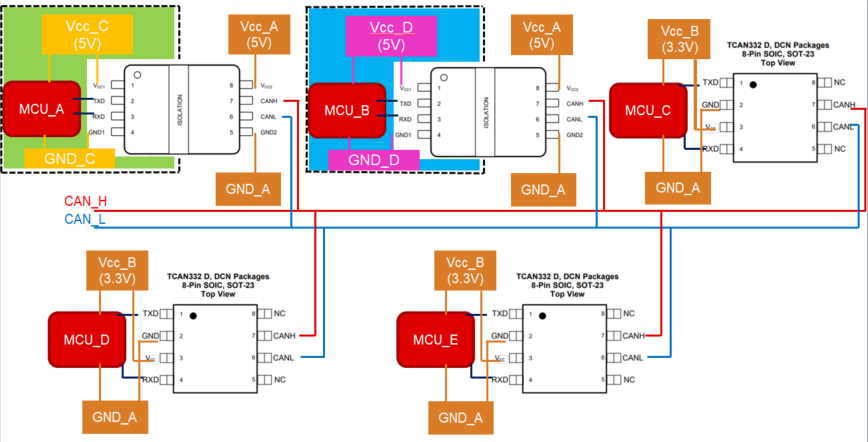

    但这不是唯一的方法! 我们实际上也可以将每个 ISO1042节点彼此隔离。 如下所示:
    在这种情况下、具有 MCU_A 的系统与非隔离式收发器(以 GND_A 为基准)以及具有 MCU_B 的系统(以 GND_D 为基准)隔离。 对于该系统、也不应存在从 GND_C 到 GND_D 的路径。
    2、 当 ISO1042 如  下图所示连接到 TCAN332时 、ISO1042 输出的 CANH/CANL 为5V 电平。  如果 TCAN332 为3.3V 电平、是否存在任何问题?
    3.3V CAN 系统可与5V CAN 系统互操作、因此这是可以的。 无需特别考虑。 3.3V CAN 显性和隐性状态对于5V CAN 有效、反之亦然。 这个问题在 这里链接的应用手册中得到了很好的回答。

    4. 当 ISO1042 按  如下所示连接到 ISO1042时、因为它分为两个不同的板、ISO GND 是否连接到 ISO GND? VCC2是否连接到 VCC2?
    正如我在上面的简化方框图中所解释的那样、这两种情况都是可以接受的。
    如果您希望这些板彼此隔离、则一个板的 VCC2和 GND2不应连接到另一个板的 VCC2和 GND2。 (我在这篇文章中上传的第二个方框图)
    如果它们只需要与网络的其余部分隔离、则可以共享 VCC2和 GND2。 (我在此帖子中上传的第一个方框图)

    6。端接120 Ω 电阻可在  ISO1042 和  TCAN332 规范中看到。 如何根据我们的架构放置端接电阻器?
    端接电阻应放置在网络中最远的节点上。  假设 ATX 12载板的电缆没有更长的电缆,我认为终端电阻应靠近方框图左下角的 BCM 和右上角的 LED 驱动器。
