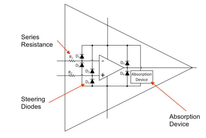

我们想知道 ISO7841和 ISO7220如何防止 ESD。 我认为下面是通用 ESD 保护。 我们是否可以考虑类似的结构、哪些输入/输出引脚具有二极管、接地到信号、信号到 VCC?
渡边俊弘
    您好、Watanabe-San、
    是的、ISO78xx 和 ISO72xx 具有 ESD 保护二极管、如两个数据表的第8.4节所示。 这些器件的工作方式可能与运算放大器的工作方式不完全相同、并且它们与电容隔离层分开工作以实现隔离。
