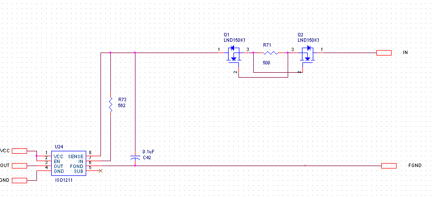

我在 ISO1211的输入端添加了一个高电压保护器(ww1.microchip.com/.../AN-D66.pdf)、希望将输入电流限制在10mA 以下、以防止对输入端施加意外的高电压、但它无法正常工作
当绕过保护电路时、ISO1211在施加30V 电压时工作正常(其输出1)、但在使用保护电路时、ISO1211在输入端施加30V 电压时输出0。
我在这里错过了什么?
注意:请忽略 N 沟道耗尽模式 MOSFET 的不准确符号
感谢您的任何指示!
    David、
    向双向限流器电路的输入施加30V 电压时、SENSE 引脚上的读数是多少?
    尊敬的、
    卢卡斯
    当我断开保护电路和 ISO1211之间的连接并向输入施加30V 电压时、保护电路的输出电压为30V (此时 ISO1211上的 IN 大约为0V)、 但是、一旦我重新连接保护电路和 ISO1211、ISO1211上的输入电压读数大约为3V。 我尝试将两个 MOSFET 之间的500欧姆电阻短路、使保护电路始终导通、结果是相同的。
    David、
    一旦连接到 ISO121x、保护电路似乎会导致过压太大。 您使用的 MOSFET 的导通阻抗通常为850ohm、这可能是造成这种情况的原因。 您是否考虑过缓解高电压暴露的任何替代方案? 可能是 TVS 二极管还是压敏电阻?

    ISO1211的规格表并未详细说明其在"和"意义"中的含义。
    如果我们根据压降(30->3V)将高电压保护电路设置为1.7K (850x2)、ISO1211的 IN/SENSE 的等效阻抗小于200欧姆。 当需要处理24-60V 输入时、这种想法似乎并不是很舒服
    很抱歉、我在这里的回复延迟了。 ISO1211已经具有内置电流限制(2.25mA)。 因此、外部电路绝不会达到其电流限值、并允许将高电压(>60V)施加到 ISO1211上、从而损坏它。
    从所用耗尽型 MOSFET 的 D/S 来看、电流限制电路将无法工作(FET 没有足够的驱动)。即使串联500欧姆电阻短路、VGS=0时的电流也是 ISO121x 可靠工作所需的~1.6mA < 2.25mA。 当存在500欧姆电阻时、要在输入路径中建立2.25mA 电流、其中一个 FET 必须具有-2V VGS、此时 FET 处于良好且真正关闭状态。
