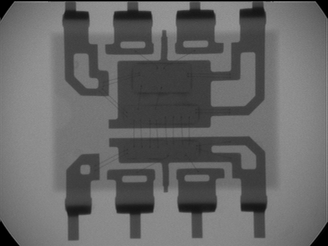

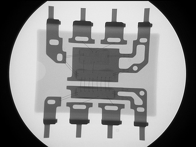

我观察到 REV 之间引线框的差异。 B 和 REV。 B1。 这是正常的吗?
除了引线框、REV 之间的主要差异是什么。 该器件的 B 和 REV.B1? 请提供建议。
ISO1050DUBR、修订版 B、DC 1804
ISO1050DUBR、修订版 B1、DC 1842
    您好、 Miranda、
    这种差异是正常的。
    在某一点、我们对该器件的需求很高、因此除了当前的引线框架外、我们还使用了旧的(和以前合格的)引线框架来满足需求。 两个引线框都是合格且有效的。
    没有其他差异需要报告。
    Dan

    感谢您的信息。 根据客户要求、下面是两个修订版本之间的骰子级别的细微差异。 您能否帮助解释这是否也是由修订引起的?
    修订版 B1、DC 1842、裸片具有椭圆布线键合、并且覆盖在骰子标记顶部
    DC 1836、REV。 B、芯片周围的矩形形状;芯片标记上没有导线覆盖
    您好、Miranda、
    两个版本之间没有电气、高压或数据表变化。
    很抱歉给您带来不便、但我们不希望在公开论坛上讨论我们部件的内部信息。 如果您想了解更多信息、请告诉我、我可以给您发送电子邮件以进一步讨论。 我可以使用注册 E2E 时使用的电子邮件联系您吗?
    Dan
