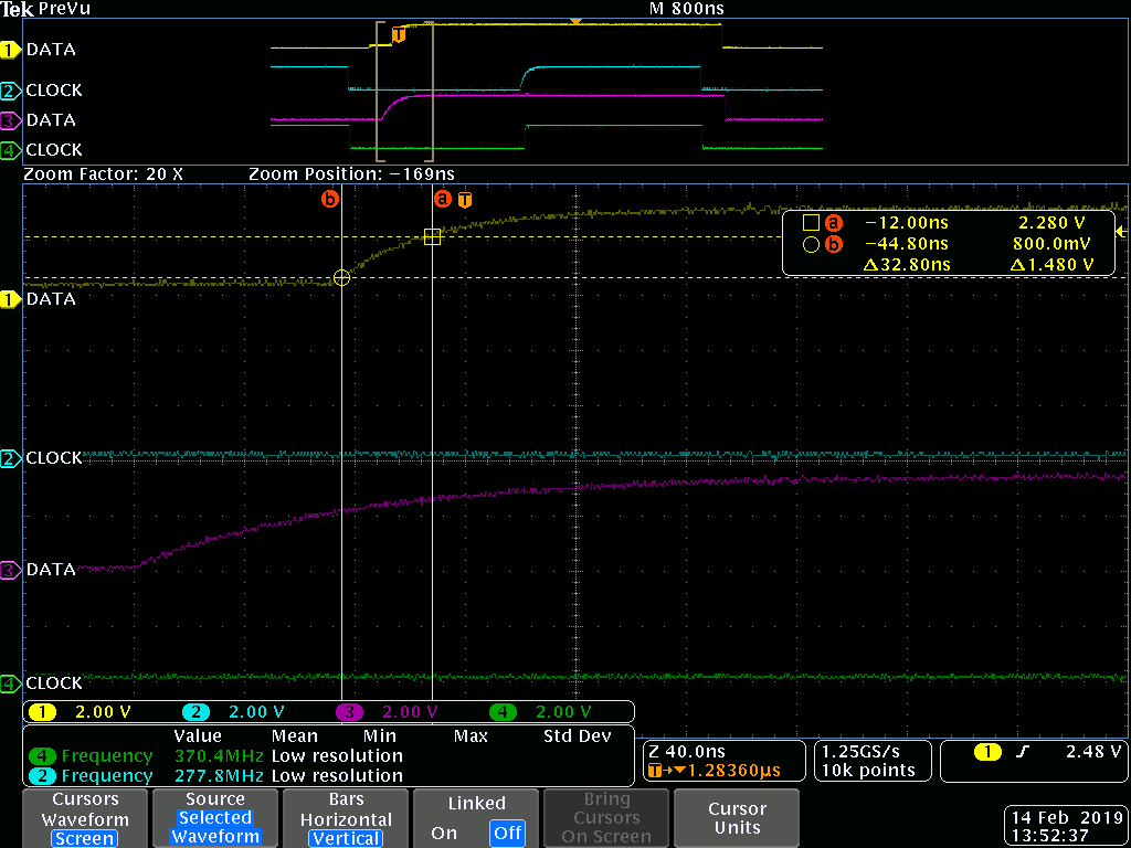

我们使用了一个 MCU (MSP430FR2433)、该 MCU 通过隔离器(ISO1541)连接到四个 TPS2388、波形显示一些上升时间和下降时间不符合 TPS2388的规格。
我们发现、在从 MCU 到隔离器的路径上、如 CH1、CH2所示、SDA 和 SCL 上升时间都符合 TPS2388的规格、但下降时间不符合规格。
图如下所示:
在从 iso1541 到 TPS2388的路径上、SDA 和 SCL 下降时间都不符合 TPS2388的规格。 SDA 满足上升时间、但 SCL 不满足。
图如下所示:

    您是否能够向我们提供您的原理图? 我想确切了解系统中 ISO1541的连接方式。 Vcc1、Vcc2的电源电压是多少?
    此外、很抱歉、如果我在您的帖子中错过了它、但我不清楚示波器的每个通道代表了什么。
    CH1、CH2 - ISO1541的输入? CH3、CH4 - ISO1541的输出?
    感谢您提供更多信息。
    Dan

    Vcc1、GND1和 Vcc2、GND2来自不同的 PWM 转换器输出。
    CH1、CH2 是 ISO1541的输入 、  CH3是 ISO1541的输出
    我们尝试  使用其他供应商的隔离器(SI8602AB-B-IS)、并且波形符合2388的规格。
    郭明

    我看到您目前在 sda1、SCL1、sda2和 SCL2上观察到的下降时间介于1.6ns 至4.4ns 之间、您的问题是 sda2和 SCL2的下降时间太快、并且小于 TPS2388的最小下降时间规格。
    从 ISO1541数据表和满电容负载下、您可以看到 SDA2的下降时间介于8ns 和29ns 之间、而 SCL2的下降时间介于14ns 和47ns 之间。 ISO1541侧面2的最大容性负载将为400pF、而 TPS2388的 I/O 电容仅在6-10pF 之间。 因此、对于该特定接口、预计上升和下降时间会更快。
    增加下降时间的一种简单方法是增加总线电容。 我看到、当 ISO1541侧和 TPS2388电容加在一起时、它目前约为15-20pF。 要增加总线电容、可能需要在总线上添加外部电容。 ISO1541的第2侧最多可添加400pF 电容、SIDE1最多可添加40pF 电容。
    要增加上升时间、您需要增加上拉电阻值。 我看到它当前约为1k 欧姆、您可以将其增大到4.7K 或10k 等更高的值。 您应该会看到上升时间增加。 要将上升时间从2ns 增加到>20ns,应使用大于10k 的上拉电阻。
    请务必实施上述建议、并告知我们您是否能够解决此问题。 谢谢。
