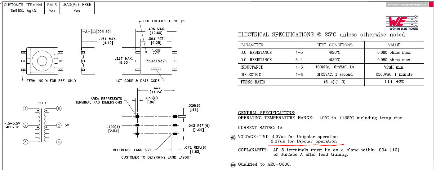

我 的客户 在      使用 SN6505B 时遇到了以下问题,您能   为 其提供帮助? 谢谢!
问题1:在图1中、电压*时间值的要求是否对应于单极应用参数或双极应用参数(请参阅图2中建议的 WI 变压器参数的红线部分)?
问题2:在单极应用参数和 W1变压器参数红线部分的双极应用参数之间有多少个参数? (例如、单极应用参数是引脚1-2之间的电压*时间参数;双极应用参数是引脚1-3之间的电压*时间参数)
问题3:请帮助确认附件中的 CGDT75变压器是否用于 SN6505B 应用、它是否能够满足100mA 电流的应用要求?

    1. 使用 SN650x 变压器驱动器时、双极 V-t 产品作为相关变压器规格使用、因为变压器磁芯的磁化力(H)和磁通密度(B)将在正负之间振荡。 这些点在 SN6501和 SN6505数据表的下图中显示为点 A 和 A':
      如果变压器上的电压只有一个极性、则该变压器的单极 V-t 积适用。
    2. V-t 积的差异不一定归因于测量方法、而是变压器的配置方式、因此、如 Wurth 数据表所示、该变压器在单极和双极运行之间变化的唯一规格是 V-t 积: 当变压器的引脚1 - 3连接到0V 和+V 之间的信号时、单极 V-t 应用;当 引脚1 - 3之间的电压从正值摆动到负值时、双极 V-t 积适用。
    3. 这 款 CGDT75变压器似乎与数据表兼容、但基准测试可以确认、因为10.16Vus V-t 积在频率和温度高于测量条件时会降低速率。
