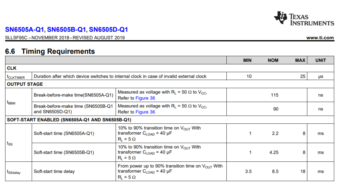

您能告诉我 Tssdelay 和 TSS 是什么术语。 我想知道它们的含义。 下图 中 TSS 和 tsdelay 的术语是否正确?

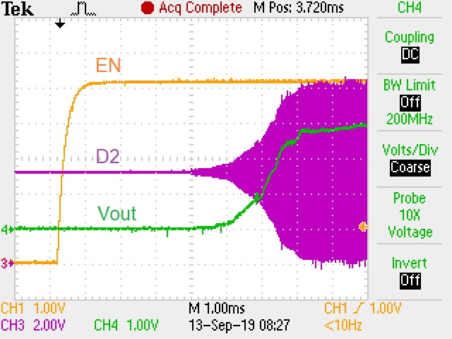

    与此相关、我还想知道该器件如何以 tsdelay 输出 D1/D2。 D1上升得非常慢吗? 你能为我画一个数字吗?

    你好、Ochi、Ryo:
    TSS =软启动时间
    tsdelay =软启动延迟
    此处的器件数据表第6.6节对其进行了定义 、为了方便起见、我在此处插入了其图像:
    上面的第三列描述了测试条件、因此它与下面显示的电路类似、但具体来说、变压器次级侧的 Cload = 40uF 且 RL = 5欧姆。
    在 这些条件下、该部件将在次级侧进行流控平滑启动、并根据您共享的波形对输出电容器进行平滑充电。  从 D1/D2的角度来看、摆幅将稳定增加、斜升和稳定、完全指示次级侧看到的负载。  在此期间、次级侧 将始终按比例(根据变压器匝数比 N)将其乘以并将其反映在输出上、减去肖特基二极管的压降。  (请注意,您需要从 D1/D2引脚的初级侧进行此摆动,以便能够通过变压器进行传输)
    希望这对您有所帮助。
    此致、Abhi

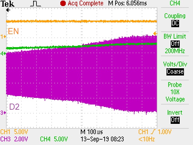

    你好、Ochi-San、Ryo、
    出于完整性考虑、以下是 EN 变为高电平并经过软启动延迟后 D2的波形捕获:
    D2和 D1波形是互补的、因此相移为180度。 如果放大 D2波形、我们可以看到、当 SN6505通过软启动加电时、D1/D2的振幅会随着它们切换以驱动变压器和 Vout 而增加。
