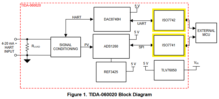

在我们的电路中、我们使用由 DAC 生成的 HART 协议(4至20mA)、该4至20mA 输出直接连接到外部系统。
 现在、我们需要将从 DAC 输出到外部系统的4到20mA 隔离。
您能不能建议隔离器器件型号。
提前感谢
Siva
    您好、Siva、
    感谢您发帖到 E2E! 我们的 ISO1212或 ISO1211器件可用于隔离4-20mA 模拟信号并实现数字输出。*
    您能否分享要隔离的信号的详细信息(模拟输入、相应的输出?) 以及该系统的方框图? 同时、请务必在正常工作时间 M - F 内收到 TI 的后续回复
    Manuel Chavez
    *更新了 POST 以删除使用 ISO121x 器件直接隔离 HART 信号的建议
    尊敬的 Silva:
    很抱歉、ISO121x 不适合 HART 应用、因为它仅接受模拟输入和输出二进制数字信号。 我将更正我之前的帖子。 然而、通过模拟信号隔离数字信号可保持信号完整性、因此采用 TI 隔离的简单可靠的解决方案是在与其通信的 DAC 和 MCU、FPGA 或 PLC 之间使用数字隔离器。
    下面显示了此拓扑的一个示例、其中突出了隔离块(使用 TI 的 ISO7741和 ISO7742器件)。 隔离栅放置在 UART/SPI 通信路径中、而不是隔离 HART 信号:
    这对您的项目有帮助吗? 上面的方框图来自 TI-Design 060020、TI 推荐使用 ISO774x 器件实现通用数字隔离。
    感谢您的参与、欢迎使用 E2E!
    Manuel Chavez
