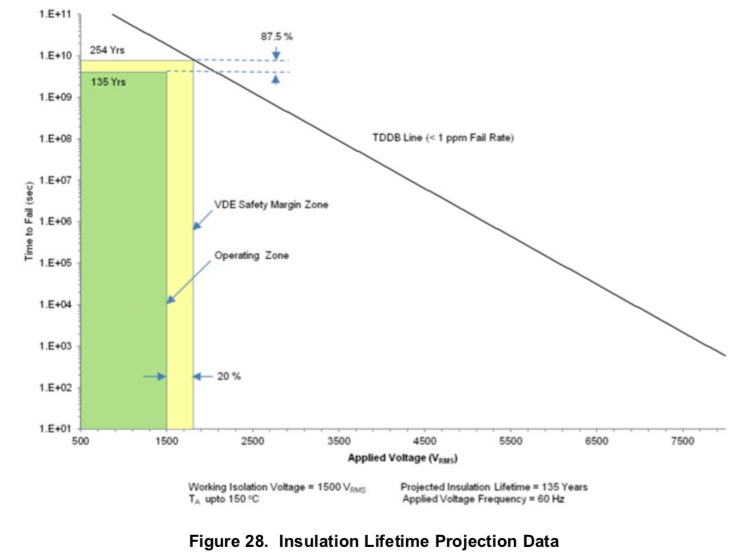

我们在   汽车高压 泵(800V 电源)的电子产品中使用 ISO7742QDWQ1。
我们的客户希望在  其整个系统上执行高电压耐受测试、在我们的泵所包含的系统中。
该测试在泵的外壳/低压端子和高压端子之间应用2500V 直流、最长持续时间为60秒、
即、ISO7742QDWQ1将"看到"其隔离栅上的测试电压、我想 它将承受应力。
在这种情况    下、出现了一个问题、即 ISO7742QDWQ1在不降低性能或寿命参数的情况下允许此应力的频率。
我在数据表中找不到这方面的任何信息。
您对此 特殊 问题是否有解答?
Martin
    尊敬的 Martin:
    感谢您对 ISO7742-Q1的关注。
    数据表中保证的瞬态参数是 VISO 和 VIOTM、这两个参数都定义了60秒。 对于采用 DW 封装的 ISO7742-Q1、VISO 为5kVrms、VIOTM 为8kVpk。 瞬态参数 VISO 和 VIOTM 的定义表明、器件在器件寿命周期内可保证在60秒的累积时间内支持额定电压。 一旦在额定电压下累积的时间超过60秒、器件将不再支持该电压。 这意味着 VISO/VIOTM 之后60秒的器件寿命为零。
    尽管如此、TI 器件与器件额定电压之间的裕度非常高。 请参阅以下 TDDB 数据、该数据指示隔离栅在所述电压下的预计绝缘寿命。 图28中的 ISO7742数据表中也提供了该图(该图尚未更新为 ISO7742-Q1数据表)。
    如图所示、2.5kVrms 的预计器件寿命大于30年。 请注意、预计的寿命数据适用于隔离栅、而不适用于封装器件、因为封装具有其他相关参数(如爬电)、需要针对给定电压进行额定。 根据数据、您可以推断 ISO7742可以支持60秒2.5kV 直流测试的多个实例、而不会影响器件性能、但我们将仅能保证数据表中5kVrms 的累积时间为60秒。
