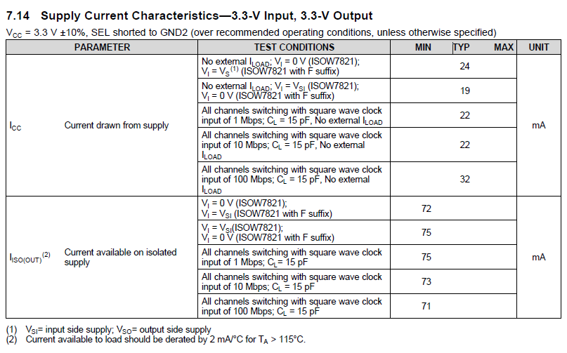

请告知我们3.3V 输入和3.3V 输出时的 ICC 最大值。
我们仅找到典型值(32mA)。
    您好 Kura、
    我知道您正在寻找3.3V 输入、3.3V 输出的最大 ICC 值、其中所有通道都以100Mbps 的速率进行开关、每个输出都连接到 CL = 15pF、并且 VISO 引脚上没有外部负载。 我们通常不对此特定参数进行特性描述、但我们预计最大 ICC 值为~60mA。
    请告诉我这是否是您想要的、如果这回答了您的问题、谢谢。
