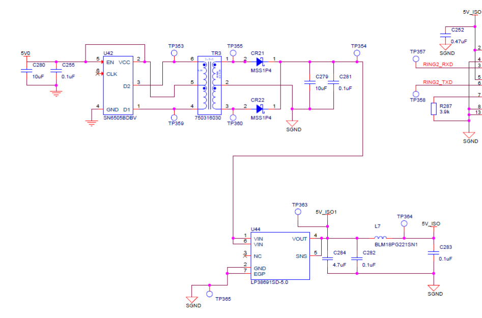

大家好、
请帮您查看下面的原理图吗? 谢谢!
Cera
    您好、Cera、
    感谢您分享原理图以供审阅。
    原理图看起来不错、但我将在本帖子的末尾提到一个问题。 在 PCB 布局中、请确保将0.1µF Ω 电容器放置在更靠近 SN6505B VCC 引脚的位置、同时将10µF Ω 电容器放置在更靠近变压器初级侧中心抽头的位置。
    我是否可以知道5V_ISO 上的输出电流要求是什么? 它大于100mA 吗? 我之所以提出这一问题、是因为所选的 LDO 的额定电流仅为500mA。
    关于我的问题、选择750316030的变压器不是从5V 输入产生隔离式5V 电压以及在输出端产生 LDO 的理想变压器。 请参阅 SN6505B 数据表第24页的表3、查找符合要求的合适变压器。 假设以下列出的要求、合适的解决方案是使用 SN6505A 以及数据表表表3中列出的变压器750315240。 如果您有任何问题、请告诉我、谢谢。
    1. 5V 输入至5V 输出
    2. LDO 之后需要5V 输出
    3. 所需的输出电流大于100mA,但小于1A
    4. 2.5kVrms 的 VISO 就足够了
    Koteshwar Rao
