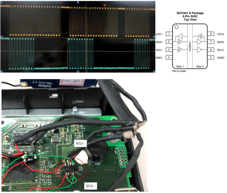

我的客户发现 ISO1541的波形不正确、如下所示。 但是、当 SCL2断开与 uC 的连接时、波形会变为正常。 它看起来信号输出存在负载效应。
请帮您解决这个问题! 非常感谢
CH1:SCL1、CH2:SCL2
    您好 Brian、
    很遗憾听到这个问题。
    我假设上部波形为 CH1:SCL1、而下部波形为 CH2:SCL2。 这是一种奇怪的现象、ISO1541可能不会出现这种情况、但对于一个良好的器件、这种情况是很 您能否共享一个更大的原理图、其中显示了 ISO1541两侧具有器件型号和连接的器件? 您是否也可以共享 PCB 布局以实现相同的布局? 如果无法在 E2E 上共享这些详细信息、请通过电子邮件将其发送给我。
    您是否知道在一个电路板和一个器件上是否发生了这种情况、或者客户是否在多个电路板和器件上观察到这种情况?

    我们尝试对双向 CLK 信号使用两个 ISO1541。 问题得到解决。 客户需要使用 ISO1540。
    您好 Brian、
    很高兴知道客户能够解决此问题。 如果客户正在实施时钟扩展、则只有一个双向通道的 ISO1541将不支持该扩展、客户将需要使用 ISO1540。 我不确定原因是不是这样的、但很高兴知道它是通过使用 ISO1540来解决的。 谢谢。
