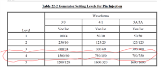

您好、对于 ISO1452隔离式 RS485/RS422收发器、我假设它能够承受 DO-160G 4级闪电级别吗?
我已附上 DO-160G Level 4的电压/电流值的屏幕截图。
此外、您是否有用于该器件的 LTSPICE 模型? 我知道该部件有一个 IBIS 模型。 但是、我仍然想仿真一下、如果我在 LTSPICE 仿真中仿真器件上的雷击、总线上暴露的引脚会是如何公平的。

    [引用 userid="543786" URL"~/support/isolation-group/isolation/f/isolation-forum/1170553/iso1452-transceiver-lightning-protection ]ISO1452隔离式 RS485/RS422收发器的说明、我假设它能够承受 DO-160G 4级闪电级别?
    ISO1452的隔离栅最高可承受此标准的5级。 也就是说、如果在总线上施加相对于 GND1的信号。
    [报价 userid="543786" URL"~/support/isolation-group/isolation/f/isolation-forum/1170553/iso1452-transceiver-lightning-protection "]您是否还拥有该器件的 LTSPICE 模型?[/quot]
    抱歉、我们没有适用于此器件的 SPICE 模型。

    对于该器件、RS-485总线的额定电压仅为+/- 18V。该器件还具有 EMC 保护功能、例如+/- 16kV IEC 61000-4-2接触放电保护和+/- 4kV IEC 61000-4-4电气快速瞬态保护。 鉴于这些参数、器件  本身不支持高达 DO-160G 标准级别5。 为了满足这些要求,必须实施外部保护方法。
    隔离 GND 1和 GND2的隔离栅要强得多。 如数据表所述、它可以支持高达10kV 的浪涌电压。 我们还专门针对 DO-160G 标准测试了隔离栅、并已达到5级。
