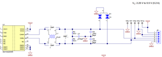

我对 ISO1042DWEVM 的原理图有几个问题。
  • 60Ω?R2和 R4为59Ω Ω 而不是 Ω
  • 您建议将哪种封装用于 R2和 R4? 指标1206或2010?
  • 我们是否需要在 CANH 和 CANL 之间添加 TVS 以防止差分过压?
  • 由于 CANH 和 CANL 的最大额定电压为±70V、我发现许多 IC 供应商建议将15V 或24V TVS 用于隔离式 CAN。 为什么我们 的原理图建议使用-7V/+12V TVS?

    感谢您的联系。 以下是我 对您问题的回答:
    [引用 userid="368757" URL"~/support/isolation-group/isolation/f/isolation-forum/1168912/iso1042dwevm-peripheral-circuit-design 60Ω?R2和 R4为何是59Ω Ω 而不是 Ω[/quot]
    Ω 这两个电阻器值选择59k Ω、因为这是一个通常可用于电阻器的标准电阻值。
    [引用 userid="368757" URL"~/support/isolation-group/isolation/f/isolation-forum/1168912/iso1042dwevm-peripheral-circuit-design 您建议为 R2和 R4使用哪种封装? 指标1206或2010?[/报价]
    任何提供至少0.25W 功率耗散额定值的电阻器封装均可用于 R2和 R4。
    [引用 userid="368757" URL"~/support/isolation-group/isolation/f/isolation-forum/1168912/iso1042dwevm-peripheral-circuit-design 我们是否需要在 CANH 和 CANL 之间添加 TVS 以防止差分过压?
    当 CANH 和 CANL 都受到单独保护时、我们不会期望差分电压超过器件额定值。 因此、包含 TVS 二极管来防止这种情况是可选的。
    [引用 userid="368757" URL"~/support/isolation-group/isolation/f/isolation-forum/1168912/iso1042dwevm-peripheral-circuit-design ]我发现、许多 IC 供应商推荐为隔离式 CAN 使用15V 或24V TVS、因为 CANH 和 CANL 的最大额定电压为±70V。 为什么我们 的原理图建议使用-7V/+12V TVS?[/quot]
    EVM BOM 中的器件型号不正确。 请使用特定于 CAN 的 TVS 二极管。 有关如何为 CAN 选择 TVS 二极管的信息、请参阅此应用手册 :https://www.ti.com/lit/an/slla419/slla419.pdf
