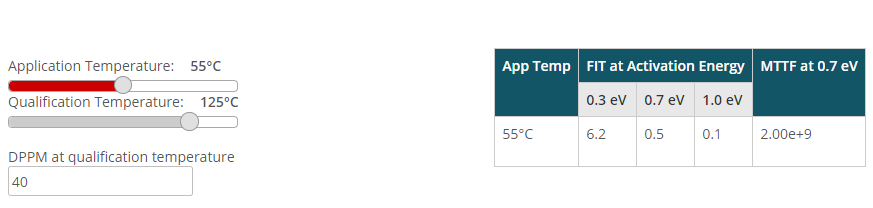

对于 ISOW7841DWE 和 ISO7740DW、是否可以在封装内获得 MTBF @ 25°C 的温度增加5°C?
Paul
    尊敬的 Paul:
    这些器件在55dC 用户温度、125dC 鉴定温度和0.7eV 范围内的时基故障数据如下:
    - ISO77xx:FIT = 0.5、MTBF = 2.02E+9
    - ISOW7841:FIT = 0.4、MTBF = 2.48E+9
    可以使用 此处的链接预测整个曲线 (以下示例适用于 ISO77xx)。 应用温度条可降至25dC、并根据需要进行调整以获取所需数据。

    在预测 ISOW7841的 FIT 数据时、可以使用~32填充 DPPM 框。 提醒:此工具仅提供估算。
    希望这对您有所帮助! 如果您想了解更多信息、请告诉我。
