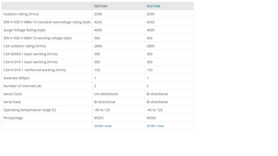

您好,专家:
         我是否可以知道 ISO1540和 ISO1541之间有何不同?
         根据网站说明、只有 DIN V VDE 0884-10工作电压(VPK)值不同。
         什么是值主函数?
 请问 ISO1540和 ISO 1541有何不同?
    尊敬的 Dustin:
    感谢您关注 ISO154x 系列器件。
    很抱歉、ISO1540和 ISO1541的工作电压值之间的差异似乎是一个拼写错误、两个器件具有相同的隔离规格。 我将再次检查此问题并确认您的情况。
    ISO1540和 ISO1541的主要区别在于、前者是具有2个双向通道(SDA 和 SCL)的器件 而后者具有一个双向通道(SDA)和一个单向通道(SCL)、如 ISO154x 数据表中标题为"引脚配置和功能"的第5节(第4页和第5页)所示。
    我希望这能回答你的问题,谢谢。
