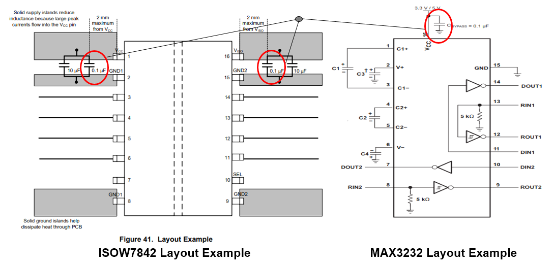

我对 Vcc&Viso 电容器有任何疑问。
请告诉我这三个问题中的每一个。
①What 这个电容器吗? 示例)以消除噪声
②When ISOW 7842和 MAX 3232被组合使用、
我是否可以为 Vcc 共享一个0.1 μ F 电 μF?
③When 可以在与 μ ②问题相同的情况下使用它、
0.1 μ F 电 μF 的设计距离有多远?
最棒的,雷加尔
Noriaki
    你好 Noriaki、
    我很乐意帮助您回答问题、请在下面找到答案。 谢谢。
    在器件的 VCC 上使用0.1µF μ F 电容器的目的是支持器件所需的瞬态电流。 该器件的各个部分需要小的快速电流、该电容器有助于在需要时提供该电流。 此外、该电容还用作高频噪声旁路滤波器。
    2.为了满足第(1)点中提到的要求并保持有效,0.1µF Ω 电容器需要尽可能靠近 VCC/GND 引脚,最好距离 VCC/GND 2mm,如您所分享的上图所示。 从点(1)开始、每个单独的器件都需要自己的旁路电容器才能正常工作、而从点(2)要求的最大距离为2mm、则很难在两个器件 VCC/GND 引脚的2mm 距离内放置一个电容器。
    3、如第(2)点所述,不建议分享0.1µF,而且一般不可行。 0.1µF Ω 电容器和 VCC/GND 引脚之间的距离应尽可能小、最好在2mm 以内。
