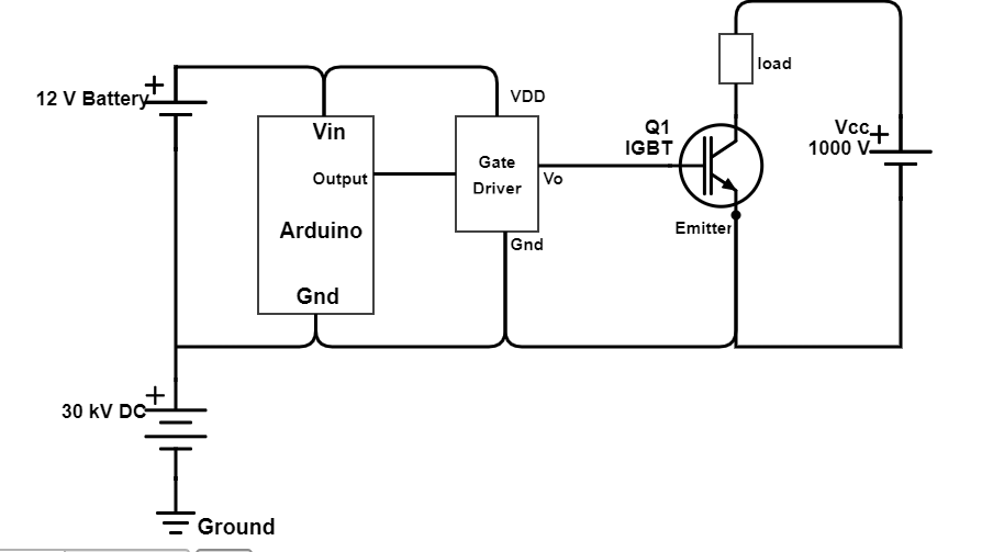

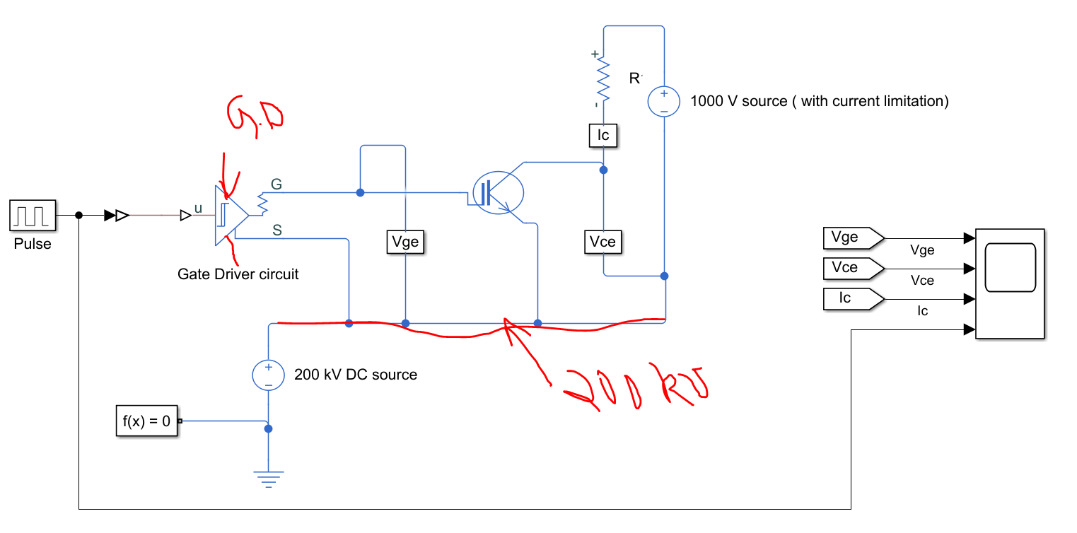

我有一个应用、其中 IGBT 的发射极未连接到接地电位(0V)、而是将其移至200kV、如原理图所示。 IGBT 的 VCE 为1000V。在基准电压提升至200kV 的情况下、可以使用正常栅极驱动器。

    这不是一个我们在这方面有很多经验的领域、但如果您将200kV 设置为栅极驱动器的"接地"、它应该起作用。 栅极驱动器的 VDD 将为200、015V。 馈入栅极驱动器的逻辑信号也需要以该"接地"为基准。
    遗憾的是、我们的数字隔离器都没有能够进行逻辑信号电平转换的电压。 如果您可以将200kV 作为整个系统的"接地"、那么它应该起作用。
    如果您有其他问题、请告知我们。

    感谢你的答复。 由于我对200kV 的电压非常怀疑、因此我将基准电压降至30kV。 连接电路如下所示。 在使用移位接地基准构建此类电路时、您是否认为应考虑任何特殊的设计注意事项?
    您能否告诉我 TI 提供的数字隔离器的最大隔离能力是多少?

    您好、Getssy、
    我们额定值最高的数字隔离器为5.7kVRMS。

    感谢您的回复。 在使用具有移位接地基准的 TI 栅极驱动器时、您是否认为应考虑任何特殊的设计注意事项?
    您好、Getssy、
    如果30kV 不移动、就不会出现任何问题。 很难将任何信号转换到30kV 以上以控制 Arduino。
    我不知道您是否会对30kV 产生的磁场以及高电压引起的任何电弧产生任何问题。
