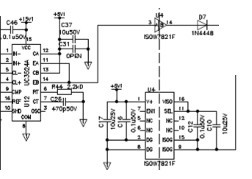

我正在考虑在所连接的 PMT 电路中使用 ISOW7821器件而不是变压器。
当使用 ISOW7821时、可以认为以下两个电流流入-1100V 的电源。
晶体管驱动电流(约1mA)
2. ISOW7821次级侧消耗的电流
我想 问您一个问题。
流经 ISOW7821次级侧的电流有多大(流向 GND2的电流)?
    您好 Kaji、
    要准确回答您的问题、请在以下信息中提供帮助。
    1.您能确认 UC3524A 是如何连接到 ISOW7821的吗? UC3524A 的哪个引脚连接到 ISOW7821的哪个引脚?
    2.图中有 OUT 引脚、这是 ISOW7821数字通道的 OUTA 引脚还是 VISO 引脚?
    驱动晶体管的电流要求是什么?
    4. ISOW7821在次级侧的功耗取决于 VISO 上设置的电压和数字通道上的数据速率。 因此、请共享 ISOW7821的 VISO 电压、INA/OUTA 上控制信号的数据速率、INB/OUTB 上的数据速率和 VCC 电压。
    Koteshwar Rao
    感谢你的答复。
    1.将图附加到连接的内容上。
    我使用的是 INA 和 OUTA。 请勿使用 INB 和 OUTB。
    但是、INB 固定为"L"。
    2.用 OUTA 驱动晶体管。
    晶体管由600kHz 的 PWM 信号驱动。
    通过改变 PWM 信号的占空比来调整晶体管的驱动。 这会改变-1100V 的电压。
    4.输入5V 作为 VCC。 VISO 设置为输出5V
    您好 Kaji、
    非常感谢您分享所有请求的信息。
    当 VCC = 5V、VISO = 5V、INA = 600kHz/1.2Mbps 时钟时、流入 VCC 引脚的电流将大约为19mA、如 ISOW7821数据表的第7.10节所述。 请注意、这是器件 ISOW7821在没有任何外部负载的情况下消耗的总电流。 由于次级侧没有外部电源输入、因此流入 IC 的所有电流将来自初级侧的 VCC 引脚、因此电流消耗仅适用于 VCC 引脚。
    如果您仍想了解数字隔离通道消耗的电流大小、我建议您参阅 ISO7821数据表。 ISOW7821使用器件 ISO7821的数字通道、因此 ISO7821器件的电流消耗规格同样适用于 ISOW7821中的数字隔离通道。
    请告诉我这是否能回答您的问题、谢谢。
    Koteshwar Rao
