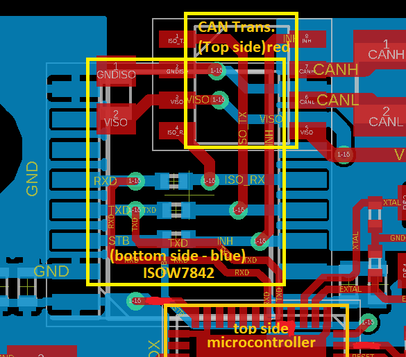

大家好、
我收到了以下请求:
我们有一个专注于隔离式 CAN 通信的新项目。 我们使用 ISOW7842系列 IC 来隔离信号和电源。
作为一个图示、我附加了一些图像。 我的 PCB 尺寸有限、因此我按照附件中的信息排列了 ISOW IC (底部)和 CAN 收发器(顶部)。 还有一个微控制器靠近(低于) ISOW。  我担心的是这种安排,在 ISOW IC 内部的直流/直流转换器产生电磁(干扰)影响 CAN 收发器和微控制器是否可能?
我想请你提出建议吗?
    您好 Fabio、
    感谢您分享 PCB 布局以供审阅。

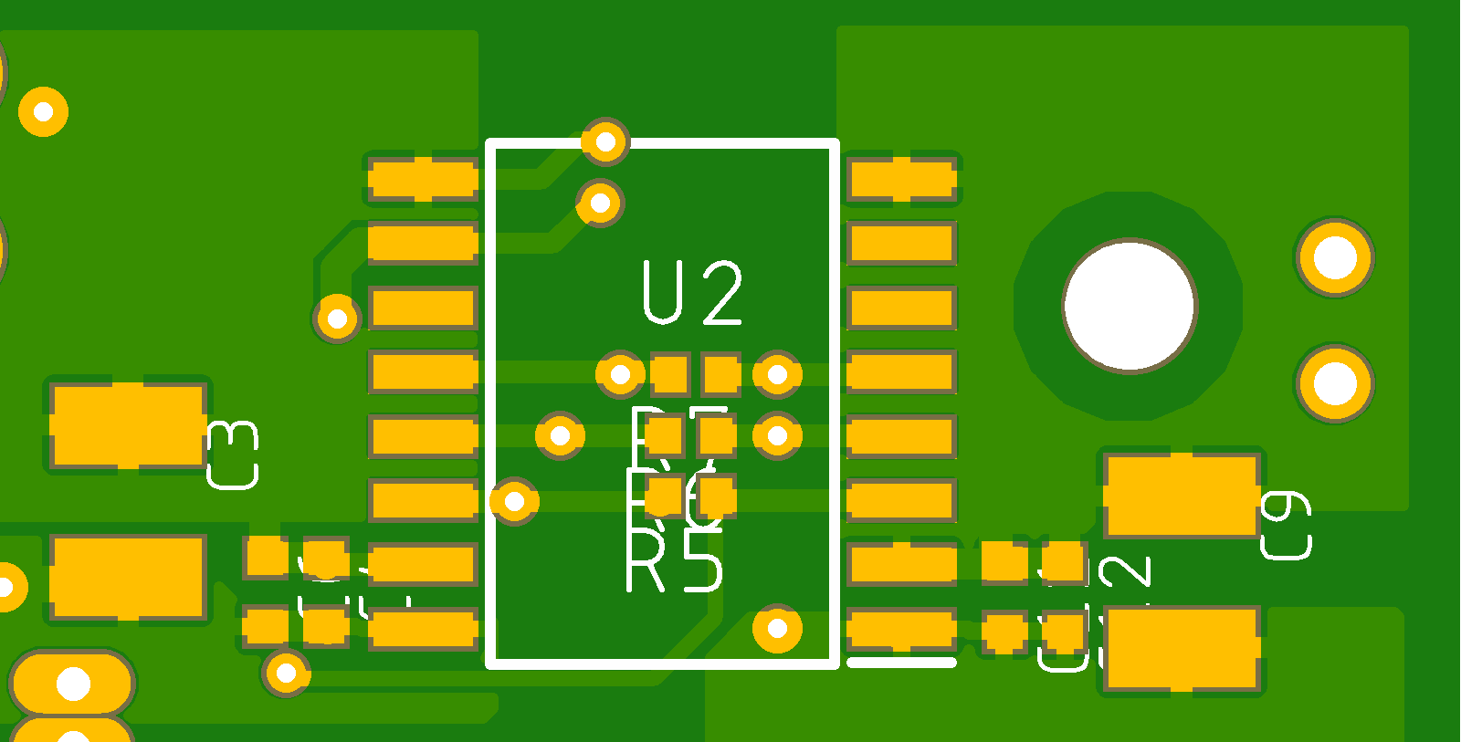

    我了解客户放置组件的 PCB 空间有限。 关于 ISOW7841对其他元件的电磁干扰、我认为 PCB 底部或同一侧元件的 EMI 角度没有明显的差异。 由于直流/直流转换器开关频率非常高、因此不应影响同一 PCB 层或相反 PCB 层上其他元件的运行。
    从高压隔离/保护的角度来看、不建议在 ISOW 的 SIDE1和侧2之间的区域中使用任何布线或过孔。 这对于暴露在空气中的顶部和底部 PCB 层尤其重要。 这些走线和过孔会降低可在系统级实现的隔离电压、爬电距离和间隙。 有关建议的 PCB 布局、请参阅数据表中的 ISOW7841 PCB 布局指南。
    如果您的要求仅是实现接地环路隔离、并且没有 IEC ESD、浪涌等 EMI 抗扰性要求、那么较低的爬电距离/间隙和较低的有效隔离电压可能不会成为问题。
    如果可能、请与我分享 ISOW7841的原理图。 如果无法在 E2E 论坛上共享、您可以向我发送相同的电子邮件。 谢谢。
    Koteshwar Rao
