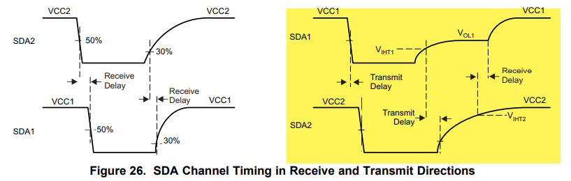

我们在1侧有一个风扇控制器、在2侧有一个风扇。 我们遇到了一个问题:“当 B 侧风扇未连接时,将会在1侧钳位至~1至1.2V”。 换句话说、A 侧被限制在0V 和1.2V 电平。 SDA2的上拉电阻内置在风扇中、因此我怀疑2侧稳定至低于2侧低阈值的电压、并且当风扇断开时、1侧将传递低电平。 但是,如果是这种情况,则1侧应在650mV 至800mV 时“钳位”。
从另一家供应商的类似引脚对引脚器件的规格来看、该规格表示将1侧电压限制为小于2侧电压。 TI 器件就是如此。 换句话说、 如果 SDA2的电压为2V、那么 SDA1的电压是否也会限制为2V? 我对此表示怀疑,但请确认。
此外、可以帮助我进一步调试这一点的是、更易于理解 ISO1540数据表中图26的说明。 特别是右侧图像(也粘贴在下面)。 我对映像中导致 vol1的原因感到困惑。 请详细说明。
谢谢你

    为了尝试让图26更易于理解、我将其放在图25旁边、并将第8.4.2节放在其下方。 我还重新编排了此部分的格式、并添加了一些额外的注释(紫色字体)和亮点。 图26 (右侧) SDA1波形中的额外阶跃的关键在于、由于主器件同时在外部驱动同一引脚上的低电平(强度更高)、因此这并不会立即引起注意。
    8.4.2传输方向(图26的右图)
    • 当主控驱动 sda1为低电平时,sda2在发射方向上经过一定的延迟(sda1->C->D->sda2)后跟随。
    • 当 sda2变为低电平时、它还会导致缓冲器 B (= sda1)的输出变为低电平、但电平更高(因为二极管与开关串联、如图25所示)。
    • 由于这个电平被主器件的低电平覆盖、所以不能立即观察到这个电平(在 SDA1上)。
    • 然而、当主器件释放 SDA1时、电压电势增加并且首先必须通过比较器的上输入阈值 VIHT1来释放 SDA2。 (因此 SDA2在这段时间内保持低电平)
    • SDA1随后进一步增加、直到它达到由接收路径保持的 VOL1 = 0.75V 的缓冲输出电平。
    • 当比较器 C 变为高电平时、SDA2在发送方向延迟后被释放。 它需要另一个接收延迟,直到 B 的输出变为高电平并完全释放 SDA1,从而向 VCC1电位移动。

    正如 Abhi 提到的、您对 ISO1540功能的理解是准确的。
    关于客户发现的问题、SIDE1和 SID2上的电源是独立的、两者都不应影响另一个。 请要求客户在 SDA2上使用4.7kΩ Ω 的外部上拉电阻器测试相同的设置、并查看问题是否消失。

    假设 SDA2上没有上拉电阻是问题所在(目前可疑)、当未连接风扇(如所述、SDA2上拉电阻内置于风扇中)时、风扇连接后器件是否会正常工作? 基本上、是否有任何问题需要将风扇热插拔到与此器件连接的总线上? 是否需要关注锁存问题? 如果没有风扇、器件可能无法正常工作、如果运行不正常、但风扇已插入、则正常功能将继续
    我认为热插拔不是问题、在出现上拉电阻后、总线会在一个时钟周期开始正常工作。 是这样吗?
    您好、Cassidy、
    您对热插拔的理解是准确的、SDA2上没有上拉电阻会导致 SDA1进入任何状态、但一旦上拉电阻重新连接、器件应该开始正常运行、而不会出现任何问题。 我们预计 SDA2上的热插拔上拉/风扇不会出现任何闩锁问题。
