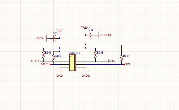

 我正在尝试使用北欧的 NRF52840作为 ICU 与 MCP39F521进行通信。
每当我尝试使用隔离器进行通信时、预期的数据值都会发生变化。
我在没有隔离的情况下获得预期的0x06 ACK、但在安装了隔离器的情况下获得0xC1。
因此、返回的数据不可信、无法使用。
在较低的速度(100k)下、返回更广泛的 gibberish、这表明器件正在尝试通信、但无法通信。
有什么关于如何解决这一问题的想法吗?

    隔离式 I2C 接口器件带来了新的挑战、即 I/O 逻辑阈值不一定符合 I2C 标准、而大多数器件仅兼容。 我不确定 ISO1541的哪一侧是 MCP 连接、哪一侧是 NRF 器件连接、但我已经看到将 ISO1541 SIDE1连接到 MCP 器件时出现问题。 这样做会导致通信不可靠、因为这两个器件的 I/O 阈值彼此不兼容。
    请务必分享详细的原理图(提及元件和电源值)、以便我可以查看是否存在任何问题、并了解哪些连接会查找兼容性问题。 分享这些信息后、我将能够做更好的评论。 谢谢。

    您好、  Koteshwar Rao。
    我的工程师 Mark Bennett 将您所需信息的图像尽可能地集中在一起
    所有4个电阻器均为2.2k Ω、两个电容器均为0.1uF、两个电源均为3.3V。
    如果您需要其他帮助 、请告知我们。

    您好、Anthony、
    很抱歉耽误你的时间。
    感谢您分享简要原理图和 PCB 布局。 正如我之前提到的、我需要知道 ISO1541的哪一侧连接到 MCP、哪一侧连接到 NRF 器件。 我还提到 ISO1541 SIDE1 (VCC1侧)与 MCP 不兼容。 如果您要将 MCP 设备连接到 ISO1541的 SIDE1、则由于其不兼容的 I/O 阈值、预计会出现通信错误。
    在原理图中分享包含连接到 ISO1541的 MCP 和 NRF 器件的原理图、有助于查看是否存在任何问题。
    我还看到 PCB 布线布置在器件下方。 不建议在隔离器下方走线、因为这样可以减少爬电距离和间隙、从而影响高电压性能。 我不太确定由于这种路由、通信是否会出现交叉耦合问题、我建议最好避免这种路由。
    请与我们分享请求的信息、以帮助您调试问题、谢谢。

    我已按照要求附加原理图、iso1541的1侧连接到 NRF/PIC 微控制器、而2侧连接到 MCP 器件。 请告诉我、他们是否需要更多信息来帮助调试过程。
    您好、Anthony、
    非常感谢您分享您的应用的其他原理图。 我想我在这里找到了问题的原因。
    根据原理图、我了解 ISO1541的侧2连接到 MCP 器件、而 ISO1541的 SIDE1连接到3种不同的器件- NRF、dsPIC 和 EEPROM。 如果我的理解有误、请改正。
    请注意、ISO1541的 SIDE1只能连接到需要与 I2C 总线隔离的一个器件、在本例中、该器件是 MCP、与其余 I2C 节点隔离。 虽然 ISO1541的第2侧应连接到具有多个节点的 I2C、但最大节点数可由 ISO1541第2侧支持的最大负载决定。 因此、SIDE1最多只支持3.5mA 和40pF 负载、而 SIDE1最多支持35mA 和400pF 负载。 ISO1541是一款双向器件、其中一侧需要具有非标准 I/O 阈值、以实现双向运行。 由于预期 SIDE1仅连接到一个负载、因此该侧具有非标准 I/O 阈值、其中高输入阈值和低输入阈值仅具有数据表中所述的50mV 迟滞。
    因此、将3个器件连接到 ISO1541的 SIDE1可能会导致错误通信。 遗憾的是、由于 MCP 设备与 ISO1541的 SIDE1不兼容、因此反转 ISO1541无法解决您的应用程序中的问题。 这里的一种可能解决方案是在 ISO1541的 SIDE1和 MCP 器件之间使用 I2C 缓冲器。 我建议在 ISO1541 SIDE1和 MCP 器件之间使用的缓冲器之一是 TCA9800。 请将 TCA9800的侧 A 连接到 ISO1541 SIDE1 (通常使用上拉电阻器)、并将侧 B 连接到 MCP 器件、但不要使用任何外部上拉电阻器、因为 TCA9800侧 B 具有内部上拉电阻器。 这将解决您的问题并支持无错误通信。

    您好、 Koteshwar、
    我们仅使用 MCP 器件和1个微控制器来尝试该电路、但没有成功。 因此、我们认为、在隔离器下方运行的轨道更有可能是导致误差的原因、而不是一侧消耗的电流量。 话虽如此、我们仍会建议您尝试从隔离器下方移除迹线。
