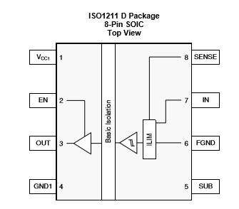

抱歉、输入电源来自 IN (1引脚)、输出电源来自 OUT (3引脚)。
1.我是否必须为 VCC1供电?
需要将 EN 连接到 VCC1?
    黄俊伟、您好!
    欢迎使用 E2E! ISO121x 输入电源来自引脚7 - 8的信号输入、因此输入侧无需额外电源。
    关于输出侧、引脚3相对于输入信号电平输出高电平和低电平信号。 这是一个数据引脚、而不是电源引脚、因此是的、必须 在2.25V 和5.5V 之间为 Vcc1 (引脚1)提供电源以确保正常运行。
    当 EN =高电平或保持悬空时、EN 引脚激活器件的输出引脚:这可以连接到 Vcc1或保持断开状态、以便器件持续运行
    如果您有其他问题、请告知我们。
