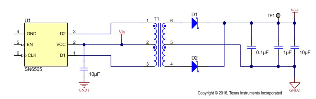

你(们)好。
通过使用1:1.1变压器、我打算使用非稳压输出。 是否建议使用(不带 LDO IC)?
我的应用的额定输入电压为5V、所需的输出电流约为500mA。  应用的温度等级为105C。
Ueliton
    大家好、Ueliton、欢迎参加 E2E 论坛!
    由于没有可适应的 LDO 压降电压、因此建议对非稳压5V 输出使用匝数比为1:1.1的变压器。 变压器输出电压通常会随着负载电流的增加而降低、因此请确保您的变压器能够在500mA 负载下提供所需的电压、并且额定工作温度最高。 是否为此系统选择了变压器? 您可接受的电源容差是多少?
    Manuel Chavez
    谢谢 Manuel、
    选择的变压器是 SN6505数据表中推荐的 Wurth 750315371:(额定电流为1A)
    我计划在以下电路中使用此变压器、而不使用 LDO 稳压器。
    计划 B 将在输出3V3中添加一个 LDO 稳压器、以适应压降电压、但所需的是将输出保持在5V。
    Ueliton
    Ueliton、
    不用客气! 该变压器适用于高达125C 的5V:5V 使用;请注意、它仅与 SN6505B 兼容。 我要求您保留的唯一注意事项是将10uF 电容器放置在初级侧靠近 PCB 上变压器的位置、并在 SN6505 Vcc 引脚附近放置一个额外的0.1uF 电容器。
    感谢您发帖到 E2E! 请通过回复此主题或使用此窗口右上角的黄色和红色按钮、随时跟进结果或其他问题。
    最棒的
    Manuel Chavez
