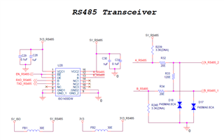

    大家好,Vikas
    下面我将介绍一下原理图。
    谢谢。此致、
    维贾伊
    Vijay、您好!
    原理图看起来没有问题。 周期性发送不是由 ISO1430引起。 它可能是微控制器或计算机。 请绕过 ISO1430或探头 TX 和 RX 来缩小变速器的来源范围。

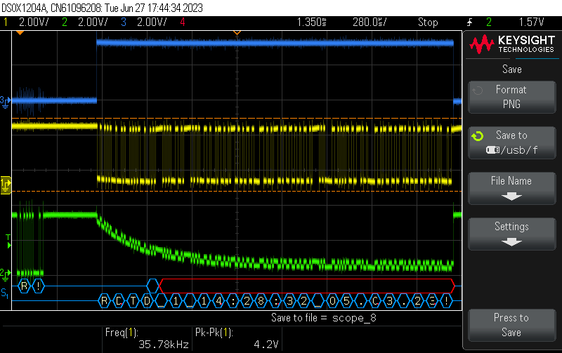

    尊敬的 Vikas:
    我将检查整个过程。 发送值将返回到接收器引脚(Rx)。
    如下面的屏幕截图所示。 Rx 是绿线、Tx 是黄线读写使能、而 Tx 是蓝线。
    谢谢。此致、
    维贾伊
    Vijay、您好!
    感谢您提供屏幕截图。 对于所面临的具体问题,并不十分清楚。 请详细说明这一问题,以便我们能够缩小问题的范围。 波形有 TX 上的数据(黄色)。 看起来接收器由于 DE 和 REN 短路而被禁用。 由于接收器被禁用、输出 RX (绿色)为三态、缓慢变为0V。
    维克斯·J
    尊敬的 Vikas:
    我的 问题    接收器  正在 接收  发送 值。
    我将   完成  以下过程:
    RS485  连接    器件  微控制器。
             在接收从 器件发出的命令时遇到问题。
    1.   DE   REN  引脚   短接。
    RX  绿色、 Tx  黄色、  DE   REN  蓝色。
    2. 若要       Rx  引脚中接收某些命令 (例如   命令 "R!"), DE   REN  引脚  设置  低电平。
    3.          接收到  "R!"时在 Tx 引脚中发送一些字节  命令 ( 例如, 发送   "RDTD  1  14:28:3205.03.23!"          "RDT_!_HH:MM:SS_DD.MM.YY!"模式在 Tx 引脚中进行了标记。
    4.  传输前,  DE   REN  引脚  设置  "高"。
    谢谢。此致、
    维贾伊

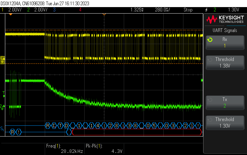

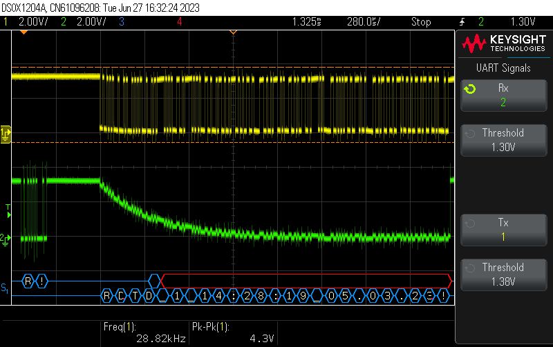

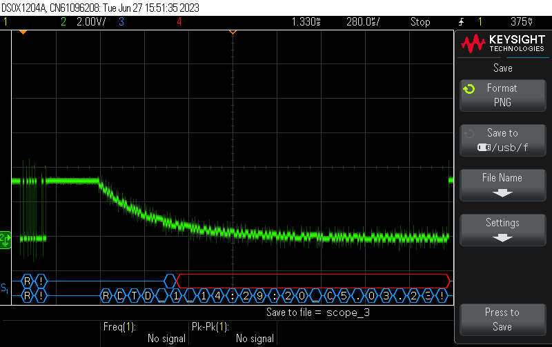

    这是可以理解的,但我没有看到你提到问题是什么,以及它发生的确切时间。 我知道您刚才提到 RXD 看到的信息与在 TXD 上传输的信息相同。 您是不是想说当您传输像"RDTD  1  14:28:32  05.03.23"这样的数据时! 在 TXD 上、您看到 RXD 上也显示了所有这些信息吗?
    由于 ISO1430是一款半双工器件、因此在 TXD 上发送的所有内容都将在 RXD 上显示、除非在数据发送期间通过使 RE\为高电平来禁用接收器。 如果您正在 RXD 上接收发送的数据、则每次发送数据时、代码可能会暂时启用接收器。 您可能需要在代码中进行检查和验证。
    从您共享的波形来看、在传输数据时、RXD (绿色)波形明显变为0V。 看起来 RXD 没有接收数据、并且波形会确认这一点。 您能否检查代码、以了解传输的数据是否还意外地被推入接收寄存器?
