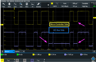

我们使用  ISO1641BDR 实现了隔离式 I2C 总线。
通信正常。 我们的 FW 团队说、没有发生通信错误。
不确定下面的图像为什么如此模糊;但黄色迹线是隔离器件的微控制器 SDA 侧、蓝色迹线是总线侧。 紫色箭头所指的区域是 SDA 未下拉至 GND 的区域。  约为640mV、其中紫色箭头指向2侧、1侧时约为730mV。 这是由 ISO1641引起的吗? 如果是、为什么?

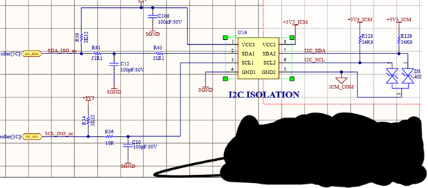

电路左侧为微侧、隔离器件右侧为 I2C 总线侧。 TVS 总线二极管特定于 I2C、因此电容非常低。 总线上的上拉电阻很大、因为至少有8个器件可以插入总线、最终总线上的电阻大约为2k、大约就在那里的某个地方。
电阻器值和电容将会调整或删除、现在已经很早了。
    这是正常的。 ISO1641必须输出一个高于任何其他器件的低电平电压的电压、以便可以检测出是来自自身还是来自另一个器件的低电平。 这对于防止总线锁定而言是必要的(当 SDA1和 SDA2输出均为低电平时、但总线上的其他器件仍没有拉至低电平)。

    2. 那么、紫色箭头所指的位置表示低电平来自 ISO1641?
      1. 这是否意味着总线处于不良状态、如果没有 ISO1641、总线将锁定?
    3. 您能否更深入地了解器件输出这些中间电压电平的方式以及原因?
    1、我说的是 V o 偏移电压 L。
    是的、该信号来自 ISO1641。 没有什么不好的。 (仅当 ISO1641输出较低的电压时才会发生锁定。)
    ISO1641输出570mV 以上的低电平电压(请参阅 VOL1规范)。 但只有当输入信号低于560mV 时、低电平才会传播到另一侧(请参阅 VILT1规范)。
