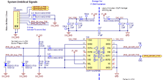

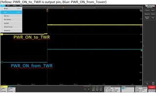

嗨、团队、
只是想知道、当器件 Vcc=0时、如果在输入端施加电压、会发生什么情况? 除了以下内容、我在数据表中找不到任何内容、其中详细介绍了关断序列、而不是器件关断时发生的情况。
J&J 看到、在输入4.7V 时、它们在器件关闭时在输出上看到2.5V
谢谢。
凸轮
    您好、Cameron、
    感谢您与我们联系。
    如数据表中所述、INx 引脚的绝对最大额定值为"INx VCC + 0.5V"。 这意味着当 VCC = 0V 时、INx 引脚必须小于0.5V、否则会超出这些引脚的绝对最大额定值、并可能导致永久损坏。 这并不是 ISOW7842的独有特性、而是适用于包括 MCU 在内的大多数器件上的大多数 GPIO。 因此、当 VCC = 0V 时、请请求客户不要在 INx 处提供任何信号、以避免任何永久性损坏。
    我在下面附上了 ISOW7842数据表中的输入引脚电路原理图。 如原理图所示、在 INx 和 VCC 引脚之间有一个 ESD 旁路二极管。 当未对 VCC 供电但对 INx 引脚供电时、这些 ESD 旁路二极管会导通、并将电压传递到 VCC、从而部分导通器件。 这会导致 VISO 上出现部分输出电压、这似乎是客户看到的结果。 这不是可靠运行、器件运行不可预测。 因此、我们要求客户不要使用这种方法操作设备。
    谢谢、如果您有任何问题、请告诉我。
    拉奥·科特什瓦尔
