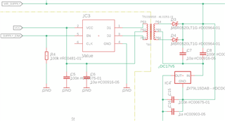

 该电路生成负隔离式15V

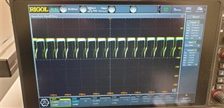

在较高空气温度>= 65°C 时、输出跳过操作-负载约为55mA 平均值
此处的问题可能是什么?
    Michael、您好!
    感谢您联系并分享与您所面临问题相关的详细信息。
    该设计在较高温度下无法正常运行的一个常见原因是整流器二极管的高反向漏电流。 虽然我们不认为 MBR0520L 在65°C 的环境温度下会成为一个问题、但由于附近有热量、二极管实际上可能处于较高的温度。 如 MBR0520L 数据表的波形图所示、其反向泄漏电流在温度大于75°C 时急剧增加。
    请考虑使用泄漏电流低于 MBR0520L 的整流二极管来测试您的设计。 SN6505B 数据表中推荐的器件型号之一是 RB168MM-40。 谢谢、让我们知道您在使用更好的二极管进行测试后是否仍然面临该问题。
    拉奥·科特什瓦尔
    实际上、泄漏电流就是问题所在。
    我更换了二极管。
    非常感谢。
