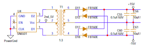

您好,先生
我需要一个+15V/-15V 隔离器电源
原理图中的内容是否正确?
    尊敬的 Alex:
    感谢您分享原理图供您审阅、请查看我的以下评论。
    1. SN6501没有 EN 或 CLK 引脚、客户可能希望选择 SN6505B、而不是 SN6501。
      1. 如果为真、则 EN 引脚需要上拉至 VCC 以启用器件并开始切换。
    2. VCC 引脚需要0.1µF 去耦电容器才能可靠运行、请将其连接到尽可能靠近 VCC 引脚的位置。
    3. 变压器的中心抽头(引脚2)还需要10µF、以在开关操作期间保持稳定的输入、请使该电容器靠近变压器。
    4. 变压器匝数比需要略高于1:3、以便能够从5V 获取±15V 输出、从而弥补变压器效率以及内部 MOSFET 和整流器二极管中的导通和开关损耗。
      1. 有关示例设计和变压器建议、请参阅以下应用手册。
        1. 具有3.3V/5V 输入和12V/15V 输出的信号和电源隔离
      2. 请选择满足 SN6501 / SN6505B 所需的伏时常数的变压器。 您还可以使用以下链接中的变压器计算器工具来设计变压器。
        1. https://www.ti.com/product/SN6505B#design-tools-simulation
    实施上述建议后、该设计应能够从5V 输入生成±15V 电压。 谢谢。
