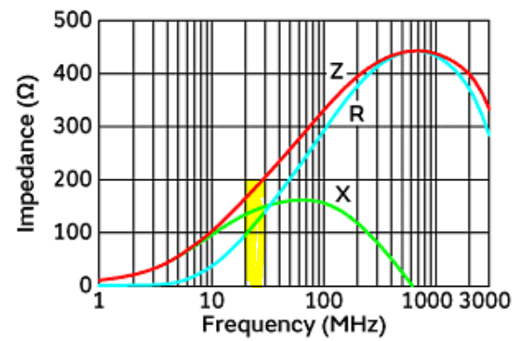

您能给我们关于 FBS 选择的建议吗?
  • 应用简报(https://www.ti.com/lit/an/slla561/slla561.pdf)指出、"选择这些 FB 时、应确保它们在开关频率及其谐波频率下提供最高阻抗(> 1 kΩ)。"
  • 在我们的理解中、 ISOW1412的开关频率为25MHz。
  • 但是、 数据表中建议的 BLM15EX331SN1不符合应用简介中的条件。
-->我们需要遵循的材料是什么?

    我们建议使用数据表  BLM15EX331SN1作为良好的起点。 如果需要进一步衰减信号、请按照应用手册指南"选择 这些 FB、以便 它们在开关频率 及其谐波频率下提供最高阻抗(> 1 kΩ)"。

    抱歉混淆了。 辐射发射测试通常从30MHz 开始、并且25MHz 不在发射频段内、因此不需要选择 FB 来衰减25MHz。 但是、如果客户需要满足25MHz 发射也很关键的发射标准、那么他们必须选择在25MHz 也具有良好衰减的 FB。
    应用手册涉及 CISPR 32、所选的 FB 足以满足此标准。 尽管1kΩ 阻抗是指导因素、但 EVM 不需要使用1kΩ 即可满足发射要求、这就是为什么要使用较低的阻抗值进行评估的原因。 但对于 PCB 有望更大尺寸的客户应用、我们建议在选择 FB 时遵循1kΩ 的指导原则。 请告诉我这是否解答了您的问题、谢谢。

    客户应用的辐射发射不仅取决于 ISOW1412、还取决于 PCB 尺寸、所有连接电缆及其外壳类型等其他因素。 这些因素可能会导致排放量增加、并且无法轻松预测最终结果。
    1. 基于上述原因、FB 没有足够抑制所有应用的辐射发射的明确值。 这必须经过测试、然后在必要时进行更新、直到结果满足客户要求。
      1. 我们知道、30MHz 到1GHz 的1kΩ 阻抗值将对大多数客户应用有所帮助、这也是我们的建议值。 阻抗越高、发射抑制就越高。
      2. 较小的 PCB 可能不一定需要1kΩ 阻抗。 ISOW1412 EVM 只需330Ω 阻抗即可满足发射要求。 这是通过测试识别的。
      3. 如果客户 PCB 尺寸与 EVM 一样小、则还可以考虑330Ω FB、但如果客户希望 PCB 更大、我们建议选择阻抗更高的 FB。
    2. 连接到 ISOW1412的 PCB 充当天线、来自 ISOW1412的辐射将更容易受到辐射。
      1. PCB 越大、意味着天线越大、或者天线的增益越高。 这可能导致辐射更多的发射。
      2. 因此、需要更高阻抗的 FB 才能衰减更多噪声。
