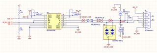

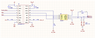

我正在尝试在 ISO3088和 DS3695之间进行 RS485通信。 感觉上、我们的其中一个控制器板配有 ISO3088、而另一个有 DS3695。 为了便于您参考、这两端都使用120欧姆的电阻器端接、
但是、当我们将 ISO3088的12号引脚连接 到 DS3695的6   引脚和 ISO3088的引脚编号13 连接至 Ds3695中的7 没有 通信。 但当我们交换引脚编号时、会在两个控制器之间建立通信。
请澄清。

    初始配置听起来正确。
    • 您能否提供应用原理图?
    • 输出 RO 在硬件还是软件中是反相的? 当您交换引脚编号时、这将反转数据包。
    此致!
    安德鲁

    我把这两个图表都附在你的参考上。 当我们在同一块电路板的两端建立通信时、为了获得您的这类信息、我们不会获得 ISO3088到 iso3088和 DS3695到 ds3695之间的任何等值。
    您好,Pramod,
    仅根据原理图、我唯一需要注意的是在次级侧有一个 GND (连接 ISO_GND 和 DIU_ISO_GND)。 如果这些接地分开、并且接地发生偏移、则可能会导致 TVS 二极管过早导通。
    ISO3088的接地引脚也应连接到同一平面/节点。
    此致!
    安德鲁
    Andrew、您好!
    感谢您的建议。 我将两个接地连接在一起、但问题仍然存在。 还有一点、我已将电缆的屏蔽层连接到这些 ISO_GND、以克服 EMI 等。
    Pramod 您好!
    根据原理图、我预计 ISO3088不会有任何问题。 如需进一步分析、请提供 R、D、A 和 B 引脚的示波器捕获。 最好一个有通信功能、另一个没有。
