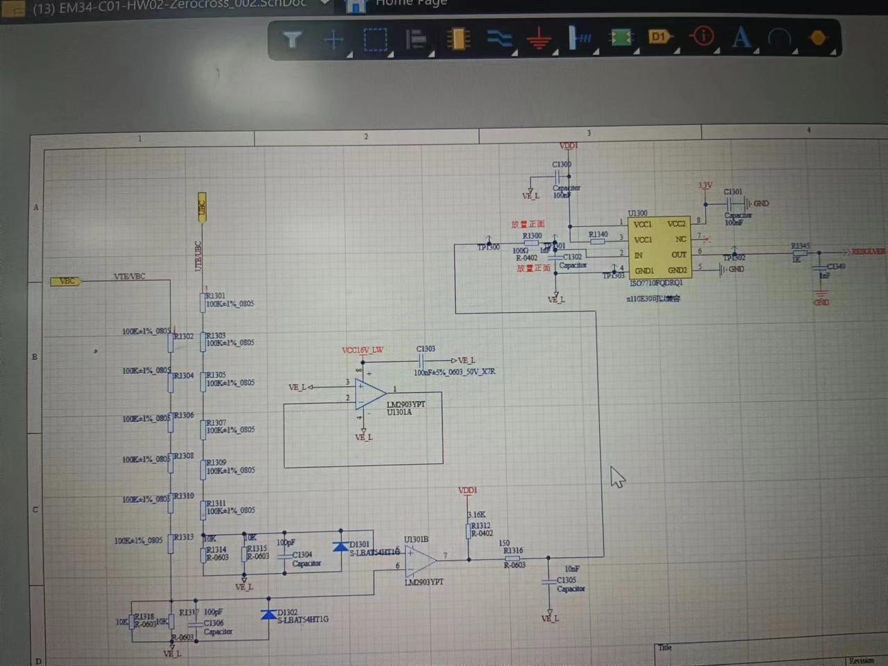

VCC16V_LW:14.5V
VDD1:5V
VBC 和 UBC 之间的电压差是否会过大、导致 ISO7710烧毁?  ISO7710短路故障是否有任何其他原因?
您能帮助检查以下原理 图中是否存在问题吗?
    感谢您的咨询。

    VBC 和 UBC 之间的电压最大可为400V。
    感谢您的耐心。
    在您分享的电流原理图配置中、如果比较器输出连接到正轨、则进入隔离器输入端的比较器输出电压似乎将大于输入引脚的建议运行条件。
    如下图所示、在建议运行条件下、VCC 的最大值为5.5V、这也是 ISO7710-Q1输入引脚的最大值。
    我们建议对比较器电源轨使用较小的电压、以避免在建议的工作条件之外使用隔离器器件、这也可以避免损坏的可能性。
    目前、存在另一种故障模式、在该模式下   、VCC1至 GND1的电阻器会减小约几百 K 欧姆、并且输出不会随输入而翻转。 请帮助评估电源在此故障模式下是否会完全对地短路、从而对电源造成巨大风险?
    感谢您的提问。
    看看您之前发布的原理图、LM2903器件的输出为集电极开路。 这意味着由于存在上拉电阻器、ISO7710器件的输入不应超过5V、并会导致 ISO7710器件正常运行。
    由于 ISO7710正在发生故障、这可能是 VDD1的电源瞬变所致。 我们建议您检查 VDD1上是否存在瞬变。
