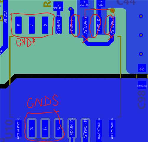

我已经将 UCC12050DVER 用作5V 隔离式电源、以便为2个光隔离器(即 TLP2395)供电。 下图为原理图。
但是、我们已经看到生产问题、其中此 IC 在上电时损坏。 我们布局的唯一区别是隔离平面的间距为0.4mm。 但我认为这可能不是问题的原因。
您能帮我弄清楚为什么此 IC 会损坏吗?
    原理图/PCB 中显示的任何内容都不表示故障、但我建议在未来的原理图/PCB 版本中遵循以下评论。
    原理图:
    1. R93 = 0Ω、但这会使隔离栅短路?
    2. 移除 R26
    3. CONNECT SYNC=SYNC_OK=GNDP
    4. 将引脚6-8连接至 GNDP。 这些引脚有助于散热、不能保持悬空
    5. 引脚9-12、15-16都连接到 GNDS。 引脚10-12 有助于散热、不应保持悬空
    PCB:
    1. 隔离式初级至次级平面很近、超出实现完整5kV 隔离额定值所需的8mm 爬电距离/间隙。
    2. 下面显示的引脚之间的距离是令人担忧的。 是否在组装期间、IC 可能会"悬空"、例如在引脚1-2、2-3或3-4之间形成短路? 我建议不要创建覆铜来减小引脚间距、如下所示。
