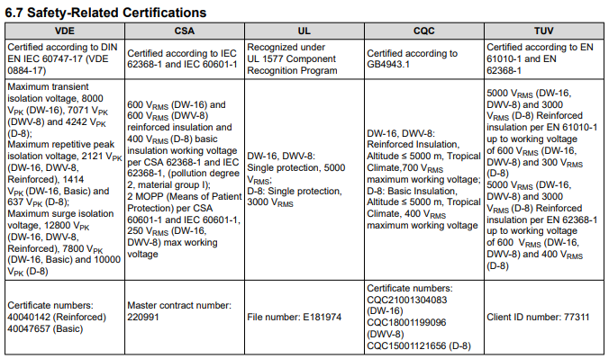

大家好、团队成员:
下表中是否存在错误? ISO7721B。
与第一页一样、有一句话描述"ISO7721B 器件的设计适用
仅需要基本绝缘等级的应用"。
我在这里感到困惑。
