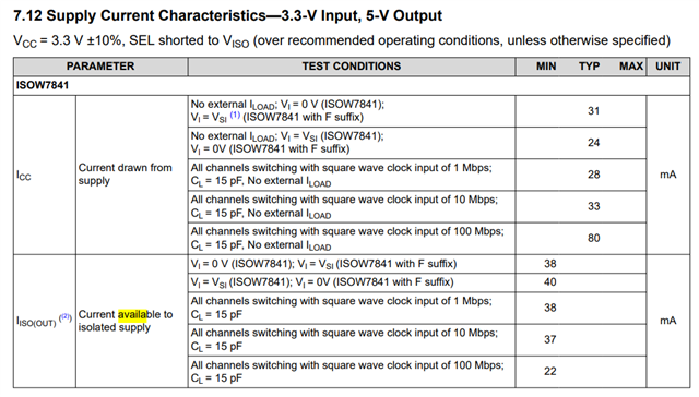

这是来自深圳站点 Aa3团队的 Racheal。 我的客户 InfyPower 希望在其产品中使用 ISOW7842。 下面是应用信息:
ISOW7842选择原因: 从 ISO1050更新了、ISOW7842内部集成了直流/直流转换器、简化了辅助电源。
输入 VDD:3.3V
信号链:DSP–隔离–CAN 收发器(非 ISO)
输出电流:100mA。
输出 VDD:5V
数据表指示能够通过40mA 输出的器件。 但这仍然无法满足客户的需求。 那么、我们想知道确切的限制是什么?
由于客户认为此器件无法输出100mA、因此选择 NSIP8842作为隔离器件、并在初级侧分别施加3.3V_VIO 和5V_VDD。 如果 ISOW7842不适合应用场景、您可以推荐其他解决方案吗?

    感谢您联系我们。 ISOW7842实际输出的功率大于 NSIP8842。 ISOW 数据表指出、隔离式电源输出高达0.65W (如果为隔离式电源)、而 NSIP 数据表指出"隔离式直流/直流转换器提供高达500mW 的输出功率..."。 但是、需要一些电流来为隔离器的次级侧供电。 根据数据表、ISOW7842为解决方案至少提供了100mA (请注意、这是5V 输入、3.3V 输出用例)。
    据我所知、NSIP 器件的输出电源电流与100mA 相似
    40mA 是来自本地电源的电流。 显示的规格是输出电源提供的电流。

    我想我们必须清楚说明细节。 客户参考了 DSP 应用3.3V 输入电压、5V 输出电压和3.3V 电源。 他想使用次级5V 为其他辅助电路供电。 通过这种方式、可以简化辅助电源。 而 Iiso (out)在本例中指示为 About 40mA。 如果 DSP 器件的电源电流在80mA 附近、则无法将 ISOW7842方向反向为5V 输入电压3.3V 输出电压。
    NSIP8842可满足其输出电流100mA 的需求、方法是将逻辑阈值设置为0.7xVDDL (7x3.3V、VDDL 为 NSIP8842引脚7)、并使用5V 主电源 VDD 实现直流/直流转换器。

    感谢您的澄清、现在我知道您需要80mA 来为 DSP 供电。 ISOW7842仅支持最高达40mA 的升压模式配置(3.3V -> 5V 转换)。 下面是一些之前的 E2E 帖子、用于了解一些额外的详细信息。
    根据  NSIP8842数据表、该器件不支持3.3V 至5V 转换(请参阅下面的代码片段)。
    最好是客户使用 SN6501和变压器或隔离式直流/直流转换器为隔离侧供电。
