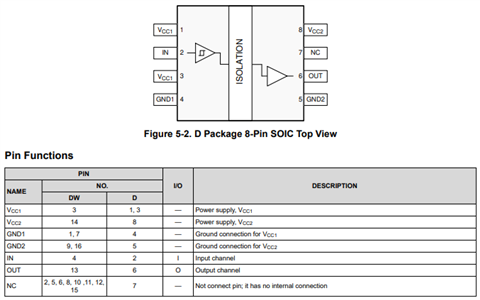

器件型号:ISO7710
工具与软件:
是否有带1通道数字隔离器和 SOIC-8封装的 EN 引脚?
应用:MD 应用中的 PWM 信号
