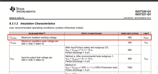

我想为 HEV 汽车应用中的 CAN 信号隔离使用隔离器。
有一个参数在 ISO7320规范中名为 Viowm。
我应该如何理解 Viowm。 图中显示为400Vrms。
这是否意味着我无法在800V 汽车系统中使用它?
箭头
    对于800V 直流电池、400V 工作电压不够。 我建议对800V 应用使用 ISO7720-Q1 (DWV 封装)。
    Saleem Marwat
    您好 Arrow、
    感谢您的提问。
    VIOWM 是一个隔离参数、定义了 其隔离的指定长期承受能力。 这意味着、它是 隔离器在器件生命周期内的正常运行过程中可安全支持的最大周期性电压。 有关更详细的概述、请参阅 E2E 常见 问题解答:[常见问题解答]什么是最大工作隔离电压(VIOWM)和最大重复峰值隔离电压(VIORM)?
    [报价 userid="326998" url="~/support/isolation-group/isolation/f/isolation-forum/1410842/iso7320-q1-how-to-understand-the-viowm-of-isolator "]
    [报价]
    是的、由于汽车需要800V、ISO7320-Q1可能无法支持您的系统。 但是、我们确实有一些较新的器件能够支持800V 汽车系统。 采用 DW 封装的 ISO7720-Q1可支持您的系统。 有关这方面的更多信息、请查看产品页面: ISO7720-Q1数据表、产品信息和支持|德州仪器 TI.com
